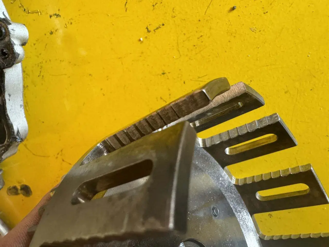

Metalowe elementy sprzęgła motocyklowego z ząbkowanymi krawędziami, gotowe do pracy.

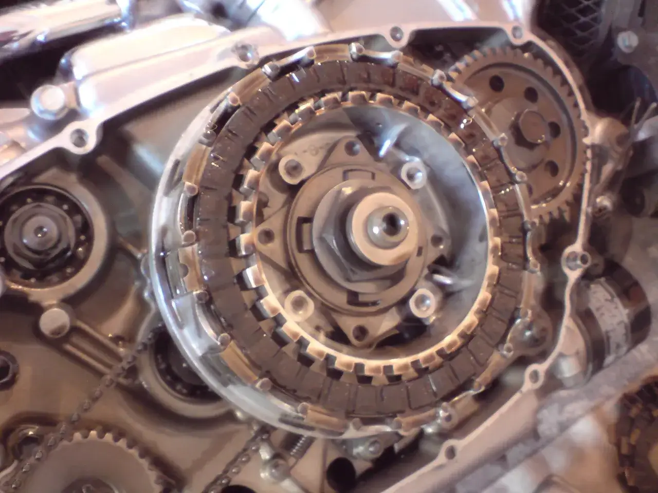

Widok mechanizmu sprzęgła motocyklowego z tarczami i zębatkami.
Jak działa układ cierny i skąd bierze się lekka, ale precyzyjna klamka
W większości motocykli drogowych pracuje mokre, wielotarczowe sprzęgło. W praktyce oznacza to pakiet tarcz ciernych i stalowych, które są dociskane sprężynami, a po pociągnięciu klamki rozłączane przez mechanizm sterujący. Jeśli luz jest ustawiony poprawnie, silnik ma pełne połączenie z napędem po puszczeniu klamki i pełne rozłączenie po jej wciśnięciu.

Kiedy kończy się regulacja, zaczynam patrzeć na trzy rzeczy: stan tarcz ciernych i stalowych, kondycję sprężyn oraz kosz sprzęgłowy. Jeśli na palcach kosza wyczujesz wyraźne rowki, tarcze nie przesuwają się gładko i cały układ potrafi szarpać nawet po poprawnym ustawieniu linki.
