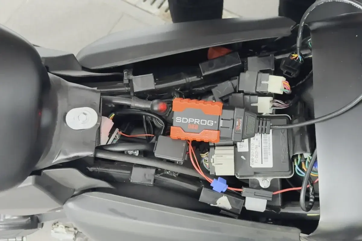

W motocyklach z wtryskiem obraz jest podobny, ale narzędzia diagnostyczne inne. Zamiast dyszy pilotującej trzeba patrzeć na czujnik położenia przepustnicy, czujnik temperatury, ciśnienie paliwa, stan wtryskiwaczy i pracę pompy. Na wielu maszynach wtryskowych pierwszym sygnałem kłopotów jest nie tyle brak mocy, ile właśnie szarpanie przy szybkim odkręceniu gazu.
Jeśli układ ma zapis błędów, zaczynam od odczytu, a nie od wymiany elementów „na próbę”. W wielu układach benzynowych ciśnienie paliwa krąży w okolicach 3 bar, ale nie zgaduję wartości z głowy - zawsze sprawdzam je pod konkretny model. Przy zabrudzonych wtryskiwaczach objaw bywa zaskakująco podobny do problemu gaźnikowego: motocykl odpala, trzyma obroty, ale po szybkim otwarciu przepustnicy wyraźnie się waha.
  • TPS - jeśli podaje błędny sygnał, sterownik źle dobiera dawkę paliwa.
  • Pompę paliwa - przy spadku wydajności silnik często przerywa pod obciążeniem.
  • Wtryskiwacze - osad ogranicza rozpylanie i pogarsza reakcję na gaz.
  • Przepustnicę i jej czystość - nagar na krawędzi przepustnicy psuje płynność przejścia.
W nowszych motocyklach to właśnie elektronika i zasilanie paliwem częściej wygrywają z „mechaniczną intuicją” użytkownika. Jeśli objaw nie pasuje do gaźnika, nie trzeba rezygnować z logiki - trzeba po prostu przejść na inną gałąź diagnozy.
