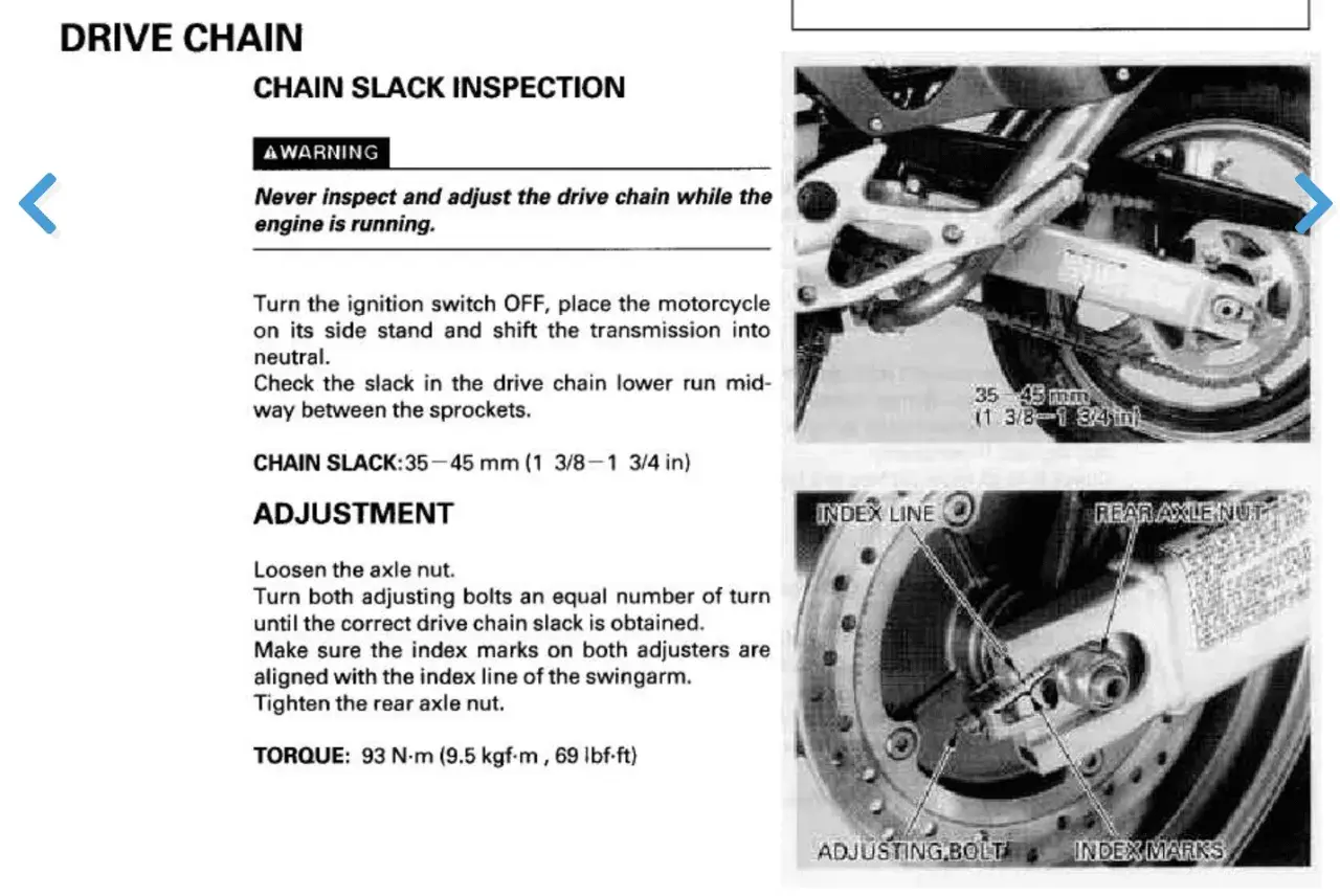

Instrukcja jak liczyć ogniwa w łańcuchu napędowym motocykla, pokazuje tylne koło i mechanizm regulacji naciągu łańcucha.
