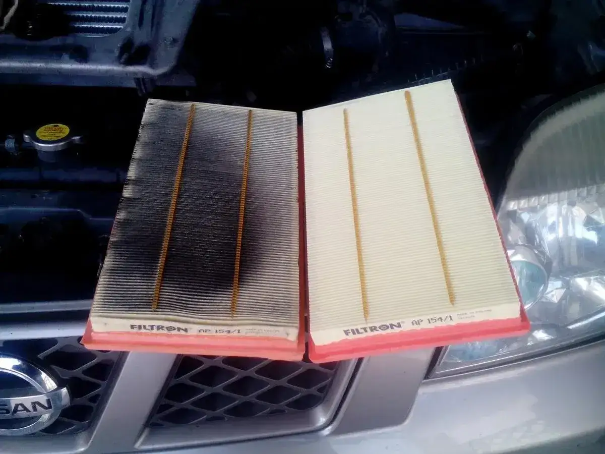

Stary, brudny filtr powietrza obok nowego. Czyszczenie filtra KN to klucz do lepszej pracy silnika.

Stary, brudny filtr powietrza obok nowego. Czyszczenie filtra KN to mit, wymiana jest konieczna dla sprawnego silnika.
