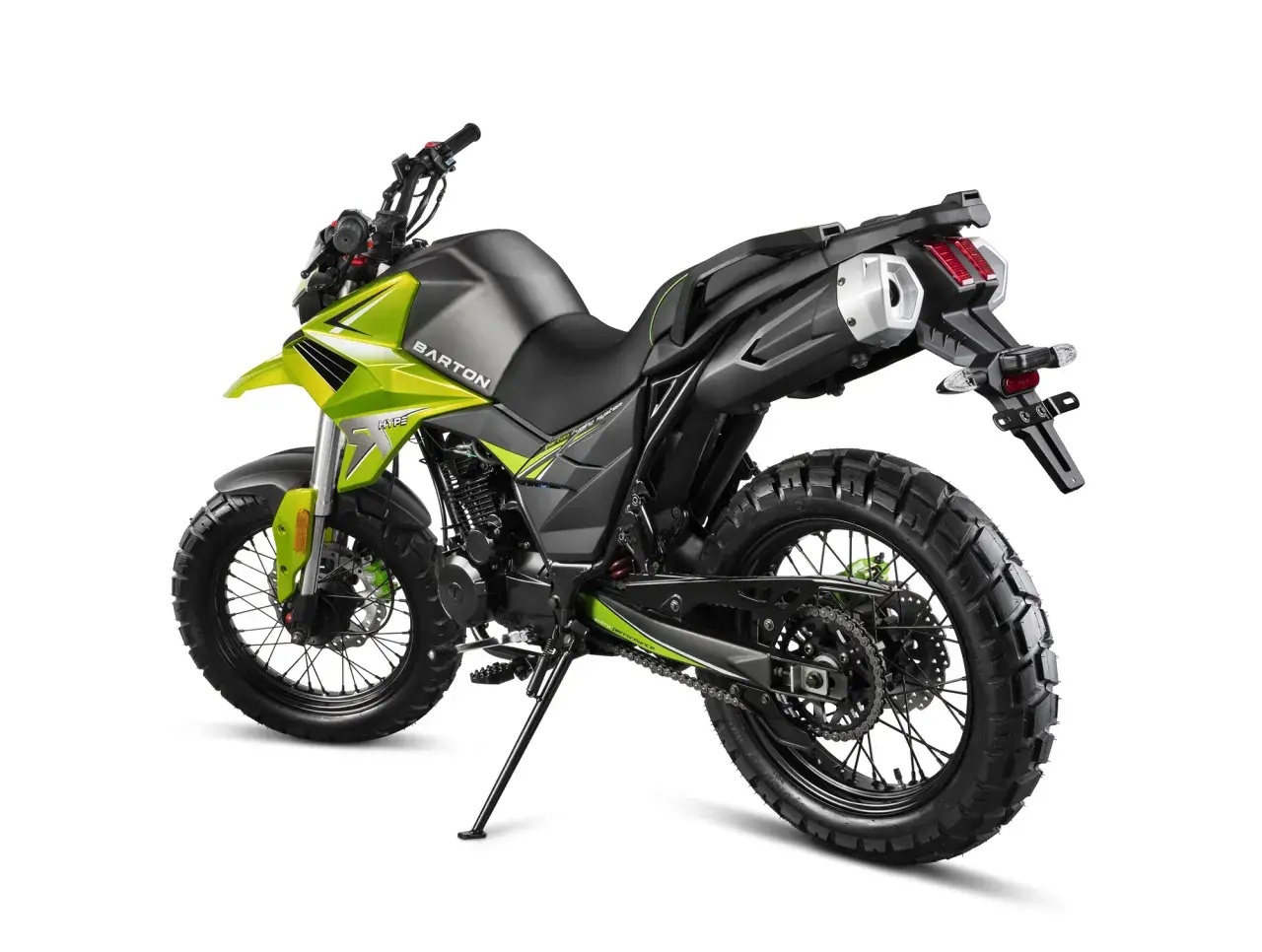

Zielony motocykl Barton Hyper 125 z agresywnym bieżnikiem, gotowy na zwiększenie mocy i przygody.

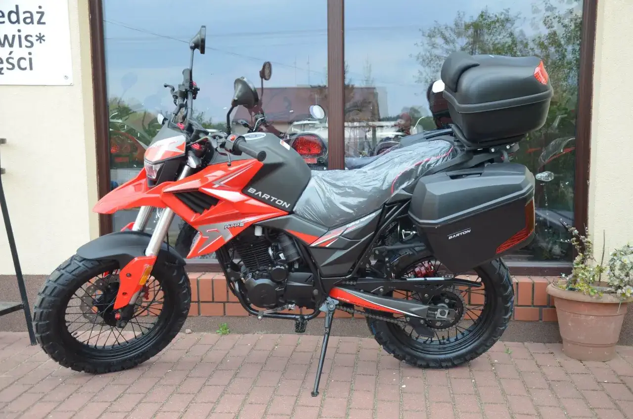

Czerwony motocykl Barton Hyper 125 z kuframi, gotowy na zwiększenie mocy i przygody.
