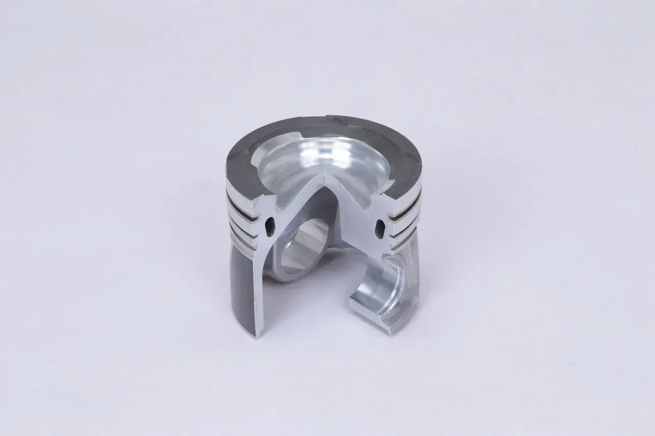

Przekrój tłoka, gotowego do montażu w cylindrze. Widoczne rowki na pierścienie i otwory na sworzeń.
