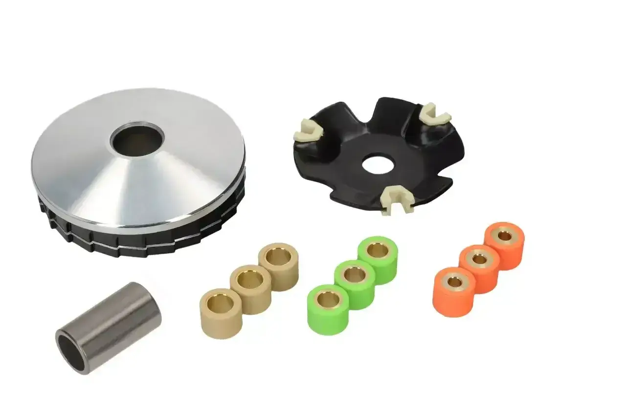

Zestaw wariatora i rolek do skutera 2t na przyspieszenie. Różne wagi rolek dla optymalnego startu.
W napędzie CVT skutera 2T rolki decydują głównie o tym, przy jakich obrotach silnik wchodzi w przyspieszenie i jak długo trzyma swój najmocniejszy zakres. To właśnie dlatego temat jest ważny nie tylko po tuningu, ale też wtedy, gdy chcesz po prostu odzyskać żywy start i płynniejsze wyjście z zakrętu. Poniżej rozpisuję, jakie rolki do skutera 2T na przyspieszenie mają sens, jak testować ich wagę i kiedy sama wymiana rolek nie da pełnego efektu.

Rolki nie dodają mocy. One ustawiają moment, w którym wariator zaczyna „przerzucać” przełożenie, więc silnik może dłużej albo krócej pracować w swoim użytecznym zakresie obrotów. W 2T to ma szczególne znaczenie, bo taki silnik zwykle ma węższy pas mocy niż spokojny czterosuw i od razu pokazuje, kiedy trafisz z wagą, a kiedy nie.
Lżejsze rolki pozwalają silnikowi szybciej wejść na obroty. Cięższe wcześniej dociążają przełożenie i zbijają obroty. Problem w tym, że w praktyce nie chodzi o to, żeby skuter kręcił jak najwięcej, tylko żeby trzymał się tam, gdzie naprawdę ciągnie. Ja w takich napędach zawsze zaczynam od pytania: czy silnik jest za nisko, czy już za wysoko? Dopiero odpowiedź na to pytanie ma sens przy doborze rolek. Żeby nie stroić na wyczucie, trzeba przełożyć to na prosty test na drodze.
