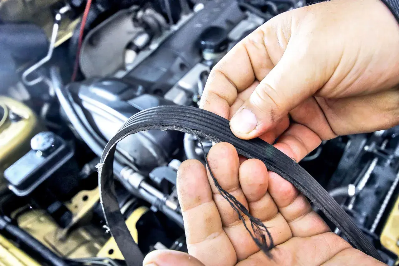

Luźny pasek w skuterze objawy: postrzępiony pasek klinowy, który może prowadzić do problemów z ładowaniem i chłodzeniem.

  2. Sprawdź boki paska. Pęknięcia, postrzępienia i rozwarstwienia to sygnał alarmowy.
  3. Oceń powierzchnię roboczą. Szklista, błyszcząca guma zwykle oznacza przegrzanie i poślizg.
