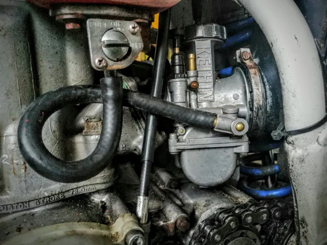

Zbliżenie na gaźnik motocykla 4t, gotowy do czyszczenia. Widoczny przewód paliwowy i fragment silnika.

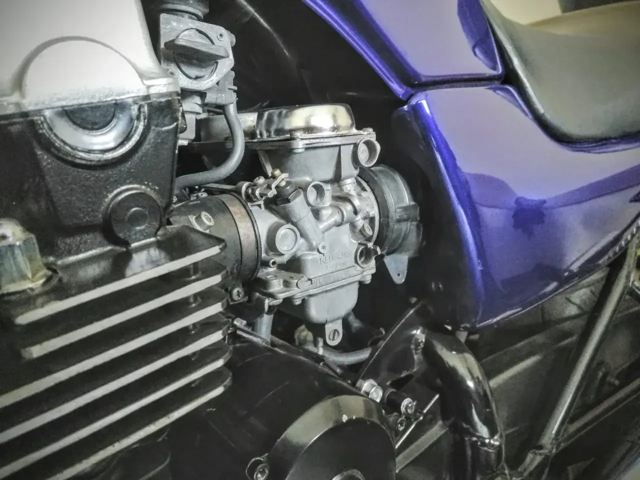

Czyszczenie gaźnika 4t motocykla. Silnik i fioletowy bak.
