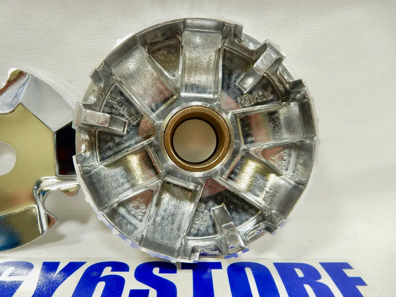

Polini wariator do skutera 4t 80ccm. Idealne rolki do poprawy osiągów.
