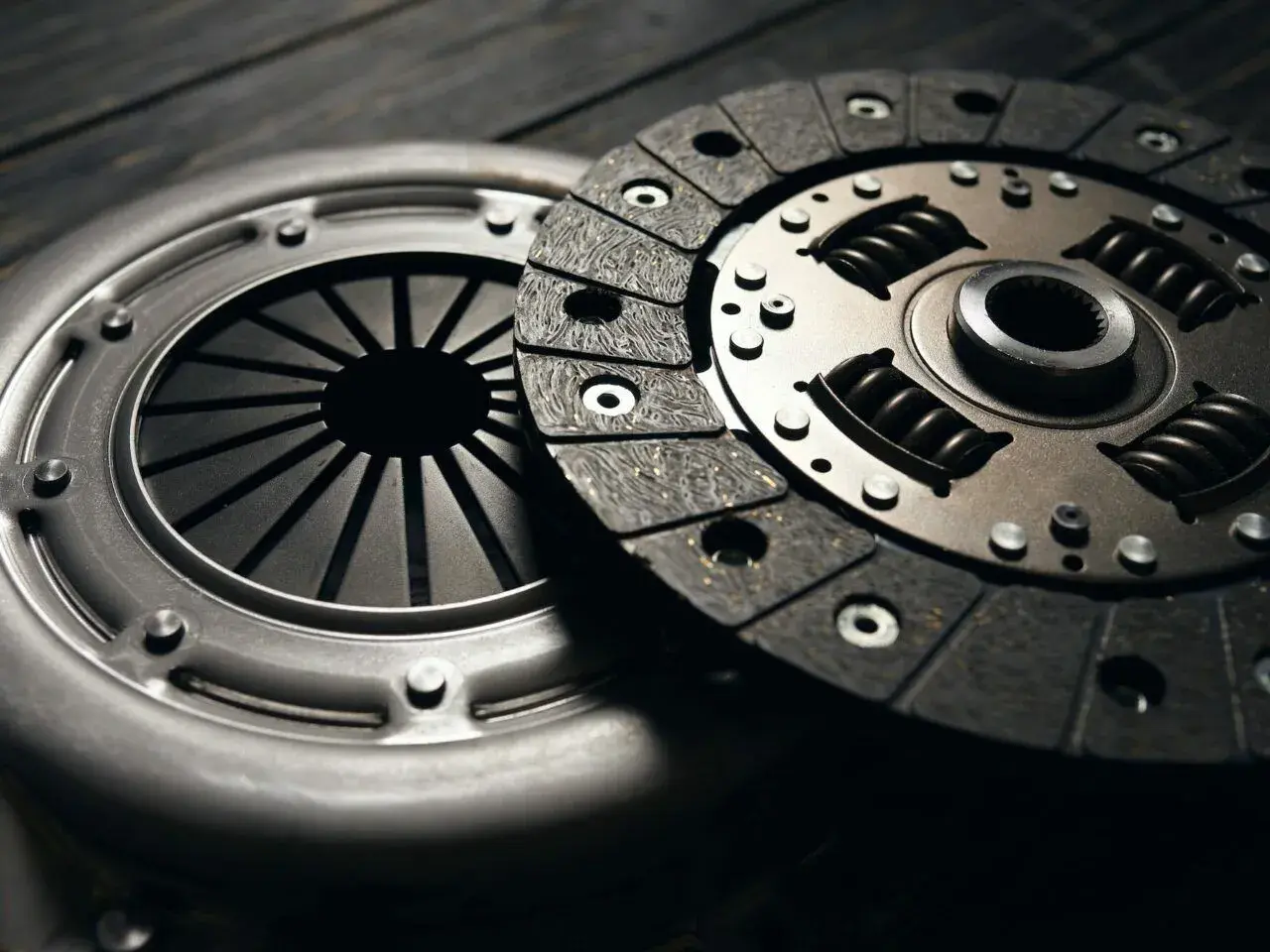

Tarcza i docisk sprzęgła. Zużyte sprzęgło może objawiać się ślizganiem, szarpaniem lub trudnościami ze zmianą biegów.
Zużyte sprzęgło nie zawsze daje jeden, oczywisty sygnał. Częściej zaczyna się od drobnego poślizgu, zmiany punktu brania albo szarpnięcia przy ruszaniu, które łatwo zrzucić na „charakter motocykla”. W tym tekście rozkładam na czynniki pierwsze objawy zużytego sprzęgła, pokazuję proste testy bez rozbierania silnika i podpowiadam, kiedy wystarczy regulacja, a kiedy trzeba działać od razu.
