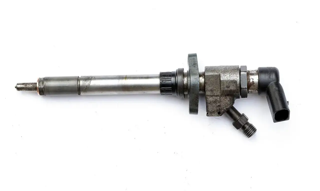

Wtryskiwacz diesla. Gdy po dodaniu gazu silnik się dusi 4t, może to być jego wina.
