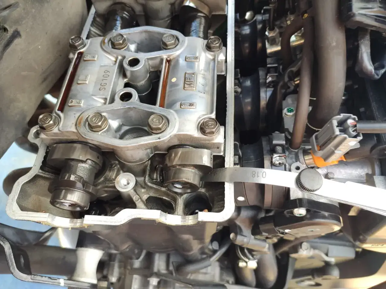

Regulacja luzy zaworowe w silniku motocykla. Widoczna szczelinomierz z oznaczeniem 0.18.
Jak sprawdzić i ustawić luz bez zgadywania
Do pomiaru potrzebujesz zwykle szczelinomierza, podstawowych kluczy i dostępu do pokrywy zaworów. Najważniejsze jest to, żeby pracować spokojnie i według kolejności, bo przy tym serwisie o pomyłkę łatwiej niż przy samej regulacji.
  1. Zacznij od zimnego silnika. Najlepiej po nocnym postoju, nie po krótkim stygnięciu.
  2. Zdejmij elementy utrudniające dostęp. W motocyklu bywa to zbiornik, siedzenie, osłony albo sama pokrywa głowicy.
  3. Ustaw wał w odpowiednim położeniu. Chodzi o górny martwy punkt (GMP) na suwie sprężania, czyli moment, w którym zawory danego cylindra są zamknięte.
  4. Sprawdź wartość szczelinomierzem. Listek powinien wchodzić z lekkim oporem, bez wciskania na siłę i bez luźnego „latania”.
  5. Porównaj wynik ze specyfikacją. Wartości ssącego i wydechowego potrafią się różnić, więc nie mieszam ich między sobą.
  6. Skoryguj ustawienie i sprawdź ponownie. Jedna zmiana bez powtórnego pomiaru to proszenie się o błąd.
