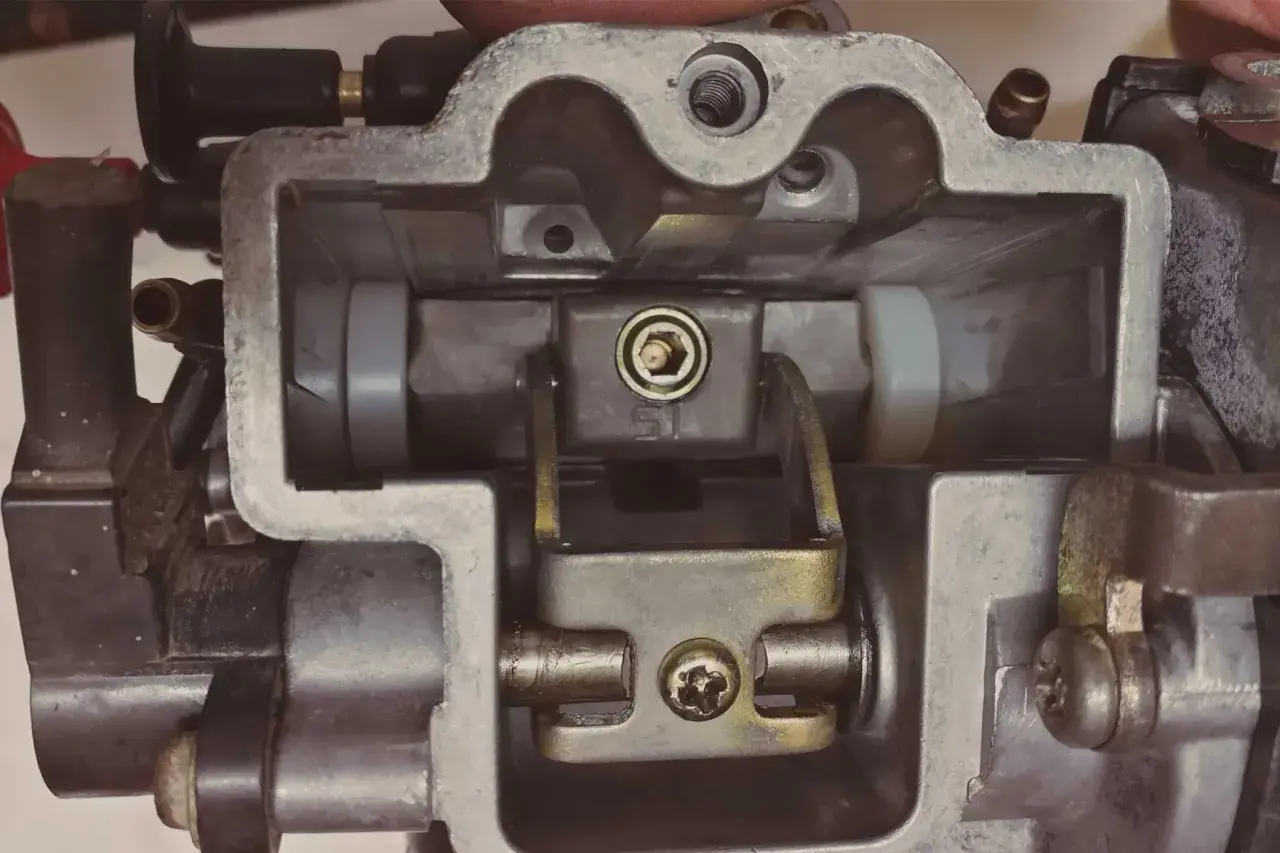

Wnętrze gaźnika motocyklowego, gotowe do regeneracji. Widoczne elementy mechanizmu przepustnicy i dysz.

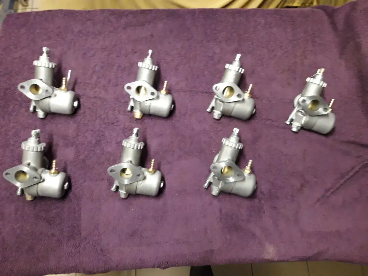

Siedem odrestaurowanych gaźników motocyklowych, gotowych do montażu. Regeneracja gaźników motocyklowych zakończona sukcesem.

Dobra regeneracja gaźników motocyklowych zaczyna się od dokładnego demontażu i dokumentacji. Ja zawsze fotografuję każdy etap, bo przy banku dwóch albo czterech gaźników pomyłka w kolejności podkładek, sprężynek czy śrub mieszanki potrafi zepsuć cały efekt. W starszych japońskich motocyklach, takich jak klasyczne czterocylindrowce czy dwucylindrowe twinsy, to nie jest detal, tylko realna oszczędność czasu.
  1. Najpierw zdejmuję gaźniki i rozbieram je na osobne korpusy, jeśli konstrukcja na to pozwala.
  2. Później oceniam stan dysz, iglic, komór pływakowych, zaworków, membran podciśnieniowych, czyli gumowych przepon sterujących iglicą, osi przepustnic i gniazd uszczelek.
  3. Mycie robię w myjce ultradźwiękowej albo preparatem do gaźników, ale tylko po wyjęciu elementów gumowych. Kawitacja, czyli mikropęcherzyki czyszczące powierzchnię, świetnie usuwa nagar i osady z kanałów, ale nie naprawia zużycia mechanicznego.
  4. Po czyszczeniu przedmuchuję kanały sprężonym powietrzem i sprawdzam, czy przepływ jest równy we wszystkich sekcjach.
  5. Wymieniam zestaw uszczelek, O-ringi, iglice i zaworki tam, gdzie widać zużycie albo twardnienie materiału.
  6. Ustawiam wysokość pływaków według danych serwisowych, bo nawet idealnie czysty gaźnik będzie wariował, jeśli poziom paliwa jest zły.
  7. Na końcu wykonuję wstępną synchronizację na stole warsztatowym, a po montażu synchronizuję gaźniki na motocyklu wakuometrem, czyli zestawem zegarów do porównania podciśnienia w każdym gardzielu.
