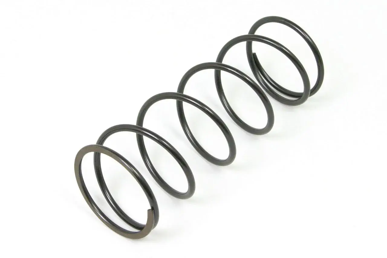

Czarna, metalowa sprężyna, która może być sprężyna centralna miękka czy twarda, leży na białym tle.

Co naprawdę zmienia twardość centralnej sprężyny
Najprościej: sprężyna o wyższym rate utrzymuje motocykl wyżej i mocniej przeciwstawia się ugięciu, a miększa ugina się szybciej pod tym samym obciążeniem. To wpływa na ride height, czyli wysokość pracy zawieszenia, na geometrię motocykla i na to, jak szybko tył reaguje na nierówności. Ja patrzę na to tak: sprężyna nie ma być „wygodna” sama w sobie, tylko ma trzymać motocykl w dobrym miejscu w skoku.

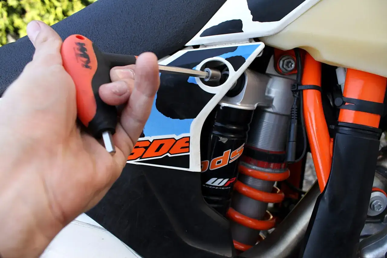

Ręka dokręca śrubę kluczem imbusowym przy amortyzatorze motocykla. Czy sprężyna centralna miękka czy twarda, zależy od ustawień.
Jak sprawdzić sag po zmianie sprężyny
Pomiar sagu to najprostszy test, który od razu pokazuje, czy sprężyna jest w odpowiednim zakresie. Free sag to ugięcie samego motocykla bez kierowcy, a rider sag to ugięcie z kierowcą w pełnym wyposażeniu. Jeśli nie mierzysz obu wartości, łatwo przeoczyć fakt, że sama regulacja preloadu tylko maskuje źle dobrany rate.
  1. Postaw motocykl na stojaku lub centralnie odciąż tylne zawieszenie i zmierz pełną długość w referencyjnym punkcie.
  2. Opuść motocykl na koła bez kierowcy i zmierz ponownie, aby uzyskać free sag.
  3. Usiądź na motocyklu w normalnej pozycji, w ubraniu, które faktycznie nosisz do jazdy, i zmierz rider sag.
  4. Porównaj wynik z punktem startowym dla twojego motocykla, zwykle w okolicy 25-35% skoku amortyzatora.
  5. Jeśli właściwa wartość wychodzi dopiero przy skrajnym preloadzie, zmień sprężynę zamiast dalej kręcić regulacją.
