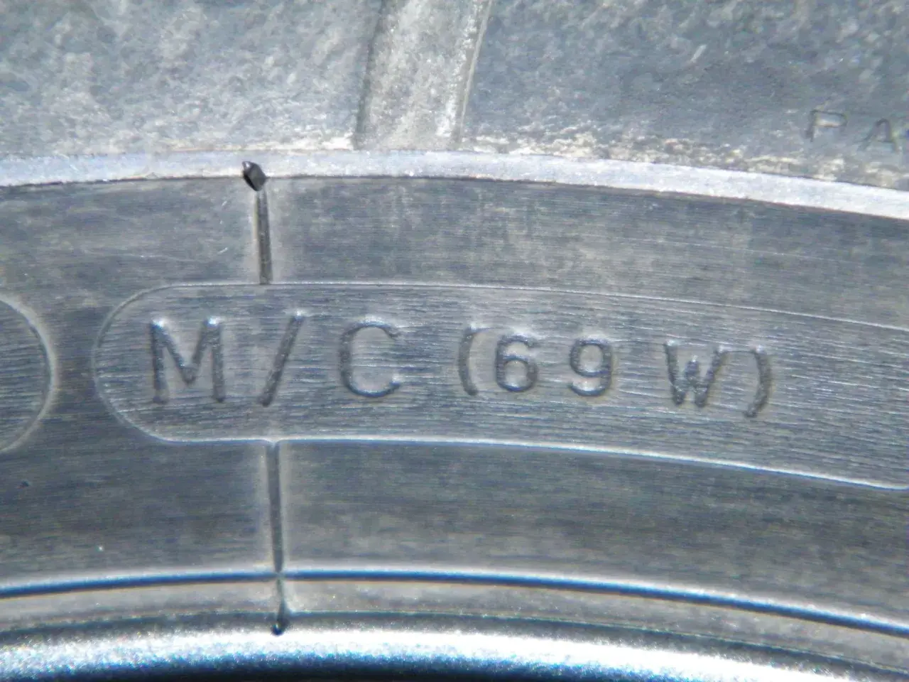

Napis na oponie: M/C (69 W). Ten typ opony m/c jest gotowy do drogi.

Co oznacza M/C na oponie motocyklowej
M/C to skrót, który mówi przede wszystkim, że mamy do czynienia z oponą przeznaczoną do motocykla i obręczy motocyklowej. To nie jest informacja o bieżniku ani o tym, czy opona jest radialna, diagonalna, dętkowa czy bezdętkowa. Innymi słowy: ten skrót jest pierwszym filtrem, ale nie zamyka tematu dopasowania.
W praktyce patrzę na niego tak: jeśli na boku opony nie ma oznaczenia motocyklowego, nie zakładam zgodności z motocyklem tylko dlatego, że rozmiar wydaje się podobny. Obręcze motocyklowe mają inną geometrię stopki niż obręcze samochodowe, więc mieszanie tych światów kończy się ryzykiem, a nie oszczędnością.

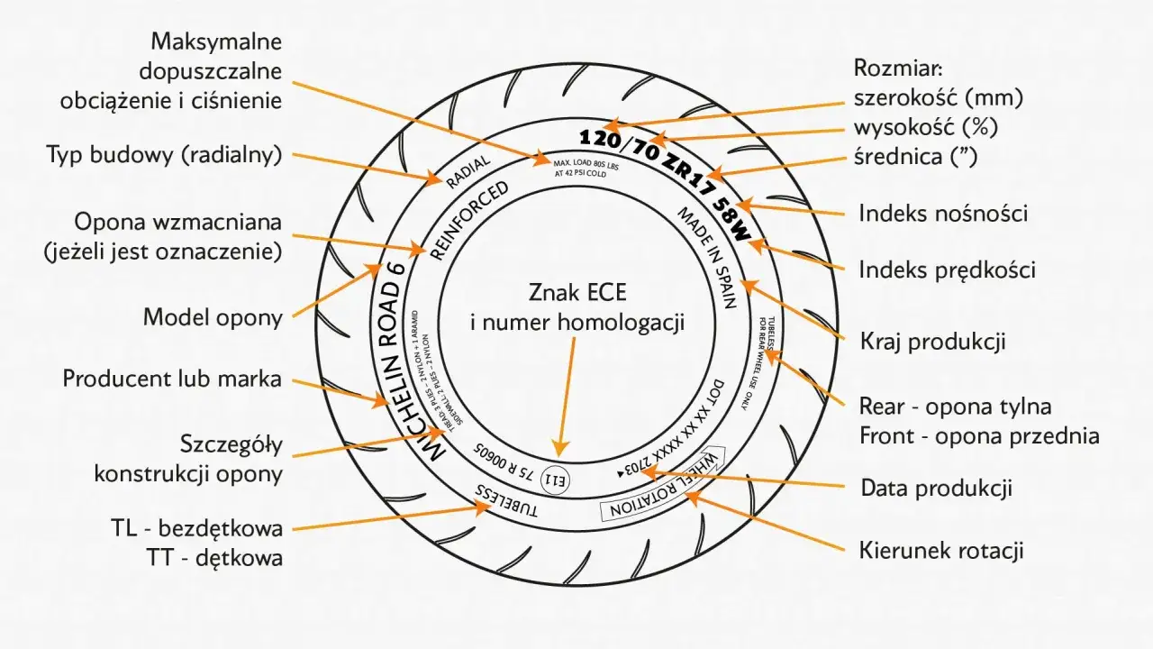

Schemat opony radialnej typu M/C, z oznaczeniami rozmiaru, producenta Michelin, daty produkcji i kierunku rotacji.
Jak odczytać pełny zapis na boku opony
Weźmy zapis 130/90 - 16 M/C 67H TL. Na pierwszy rzut oka wygląda technicznie, ale po rozbiciu na części staje się prosty do odczytania. Ja zawsze zaczynam od rozmiaru i konstrukcji, bo to one najszybciej pokazują, czy opona w ogóle ma sens w danym motocyklu.
Fragment oznaczenia Co oznacza Na co patrzę w praktyce
130 Szerokość nominalna opony w milimetrach Musi mieścić się w zaleceniach producenta motocykla i obręczy
90 Profil, czyli wysokość boku wyrażona jako procent szerokości Wpływa na geometrię, komfort i reakcję motocykla na zmianę kierunku
-, B lub R Konstrukcja opony: diagonalna, diagonalna z opasaniem albo radialna To jeden z najważniejszych elementów wpływających na prowadzenie
16 Średnica obręczy w calach Tu nie ma marginesu na interpretację, rozmiar felgi musi się zgadzać
M/C Opona motocyklowa Potwierdza zastosowanie w motocyklu, ale nie kończy sprawdzania zgodności
67H Indeks nośności i indeks prędkości Nie schodzę poniżej wymagań motocykla, pasażera i bagażu
TL lub TT Opona bezdętkowa albo dętkowa Decyduje o tym, czy potrzebna jest dętka i jaki typ obręczy pasuje
Jeżeli obok tego pojawia się jeszcze Front albo Rear, to nie jest ozdobnik. To informacja, że dana opona ma pracować tylko z przodu albo tylko z tyłu. Jeśli widzę strzałkę, patrzę na kierunek toczenia przy montażu, bo odwrócona opona potrafi pogorszyć odprowadzanie wody i zachowanie przy hamowaniu. Gdy już umiesz czytać podstawowy zapis, warto odróżnić konstrukcję i sposób montażu, bo to właśnie one zwykle najbardziej zmieniają zachowanie motocykla.
