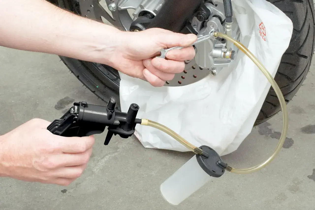

Ręka z kluczem przy zacisku hamulcowym motocykla, obok przyrząd do odpowietrzania. Dowiedz się, jak dolać płyn hamulcowy.
W tym poradniku pokazuję, jak dolać płyn hamulcowy w motocyklu z hydraulicznym układem tarczowym, kiedy sama dolewka wystarczy, a kiedy lepiej od razu szukać przyczyny spadku poziomu. Dorzucam też prostą checklistę, żeby nie zalać lakieru i nie przepełnić zbiorniczka. To jedna z tych czynności, które można zrobić samemu, ale tylko wtedy, gdy trzyma się kilku zasad.

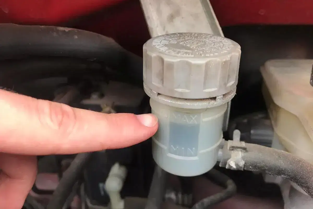

Palec wskazuje poziom płynu hamulcowego poniżej minimum. Czas na dolanie, aby hamulce działały prawidłowo.

  1. Sprawdzam poziom przez ścianki zbiorniczka albo po ostrożnym zdjęciu korka.
  2. Otwieram zbiorniczek i odkładam korek oraz membranę w czyste miejsce.
  3. Dolewam małymi porcjami, zwykle po 5-10 ml, aż poziom znajdzie się między MIN i MAX.
  4. Nie dobijam do samej kreski MAX. Zostawiam kilka milimetrów zapasu, żeby układ miał miejsce na zmianę objętości.
  5. Zakładam membranę i korek, a potem wycieram wszystko do sucha.
  6. Naciskam klamkę albo pedał kilka razy i sprawdzam, czy hamulec wraca do normalnego oporu.
  7. Jeszcze raz oglądam zbiorniczek i okolice przewodów pod kątem śladów wycieku.
