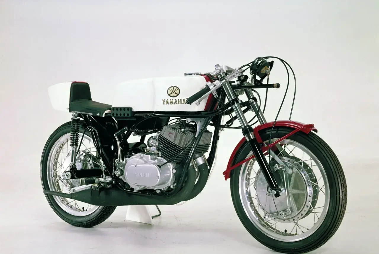

Klasyczny motocykl Yamaha z widocznymi bębnami hamulcowymi, które są jednym z rodzajów hamulców bębnowych.
