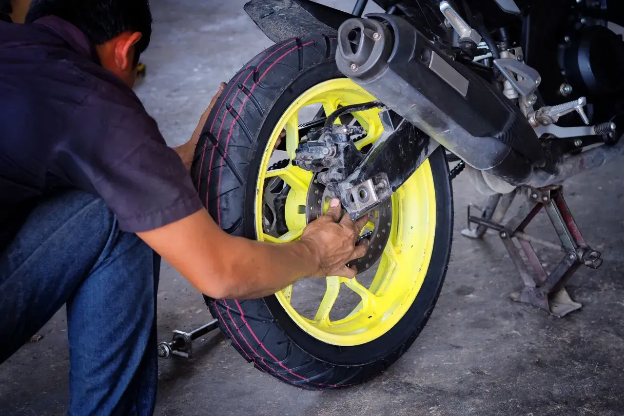

Mechanik pracuje przy motocyklu, wymieniając oponę. Profesjonalny serwis opon motocyklowych.

W dobrym serwisie nie ma miejsca na przypadkowość. Najpierw powinny paść oględziny koła, a dopiero potem demontaż i montaż. Ja zwracam uwagę na to, czy mechanik sprawdza też elementy poboczne, bo właśnie one często decydują o tym, czy po wyjeździe z warsztatu motocykl prowadzi się lekko, czy zaczyna bić i nerwowo reagować na hamowaniu.
  1. Demontaż koła i szybka ocena stanu łożysk, dystansów, tarcz oraz wentyla.
  2. Zdjęcie starej opony i czyszczenie obręczy z zabrudzeń oraz resztek starego kleju po ciężarkach.
  3. Sprawdzenie felgi pod kątem bicia, odkształceń i uszkodzeń rantu.
  4. Montaż nowej opony zgodnie z kierunkiem rotacji i zaleceniami producenta.
  5. Wymiana wentyla albo dętki, jeśli ich stan budzi jakiekolwiek wątpliwości.
  6. Wyważenie koła, bo bez tego nawet nowa opona potrafi dawać wyraźne drgania przy wyższej prędkości.
  7. Ustawienie właściwego ciśnienia na zimno i kontrola szczelności po montażu.
Nowe ogumienie też potrzebuje chwili, żeby się ułożyć. Pierwsze około 100 km traktuję jako spokojne docieranie: bez ostrego przyspieszania, bez mocnego hamowania i bez szukania granicy złożenia w pierwszym zakręcie. To nie jest fanaberia, tylko sposób na to, żeby mieszanka i powierzchnia bieżnika ułożyły się naturalnie. Dopiero potem motocykl pokazuje pełnię tego, co potrafi.
I właśnie wtedy najłatwiej zauważyć, jak mocno opona wpływa na pracę hamulców, bo na drodze te dwa układy nie działają osobno.
