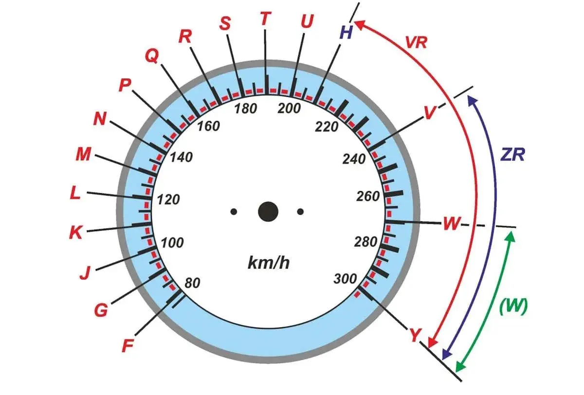

Diagram przedstawia skalę prędkościomierza. Litera H oznacza maksymalną dopuszczalną prędkość dla danej opony.

Na ścianie bocznej opony litera H nie jest ozdobą ani skrótem marketingowym. To znak, że dana opona została sklasyfikowana do jazdy z prędkością do 210 km/h, o ile zachowane są warunki przewidziane przez producenta. W praktyce najczęściej spotkasz zapis w stylu 67H, gdzie liczba oznacza nośność, a litera H właśnie indeks prędkości.

Najprościej myśleć o H jako o środku stawki: to poziom wyższy niż typowe indeksy turystyczne, ale niższy niż V, W czy Y. W europejskim systemie litery nie układają się idealnie alfabetycznie, więc nie ma sensu szukać tu prostej logiki „im dalej w alfabecie, tym lepiej” bez sprawdzenia tabeli.
