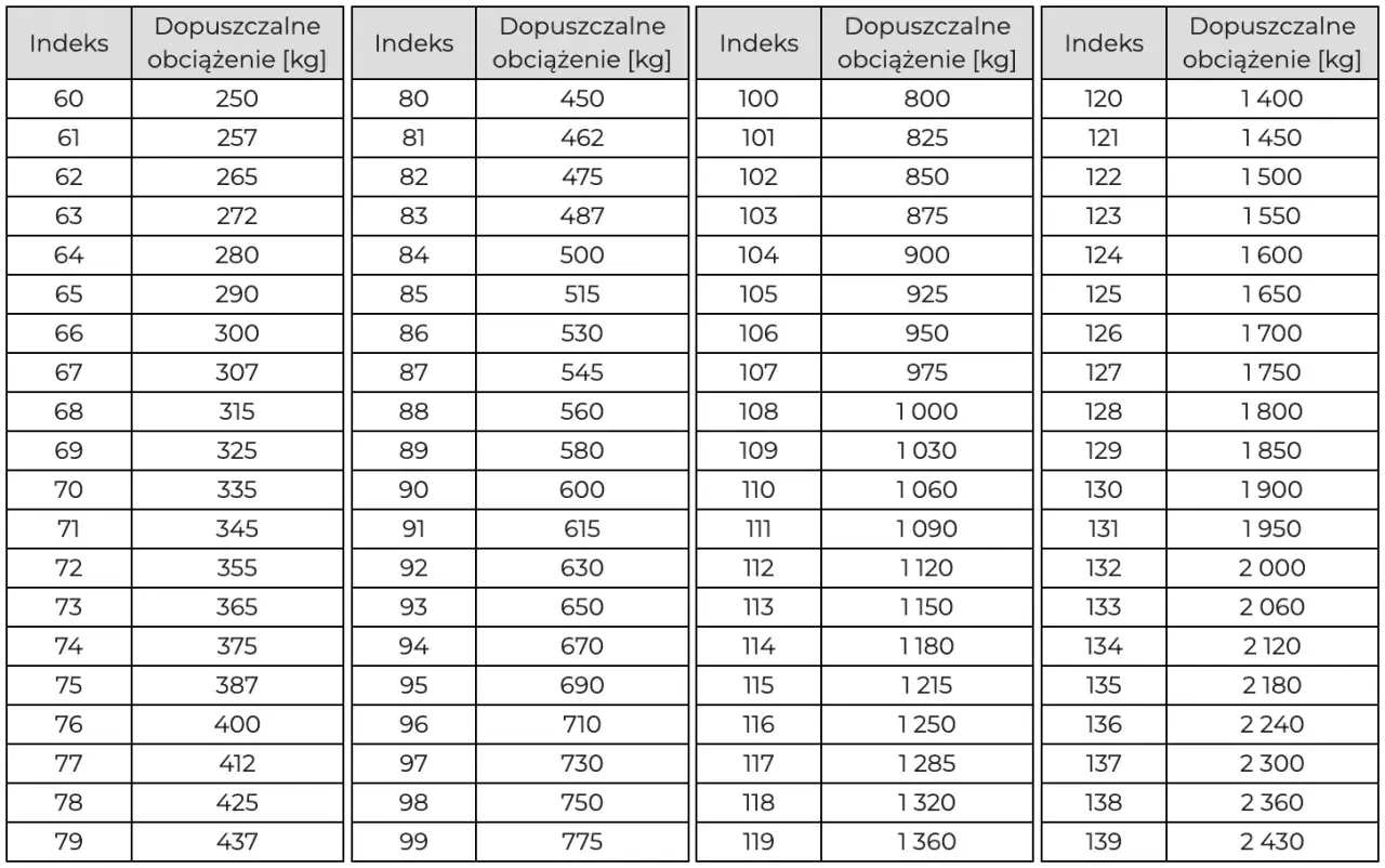

Tabela z indeksem nośności opony i dopuszczalnym obciążeniem w kg.

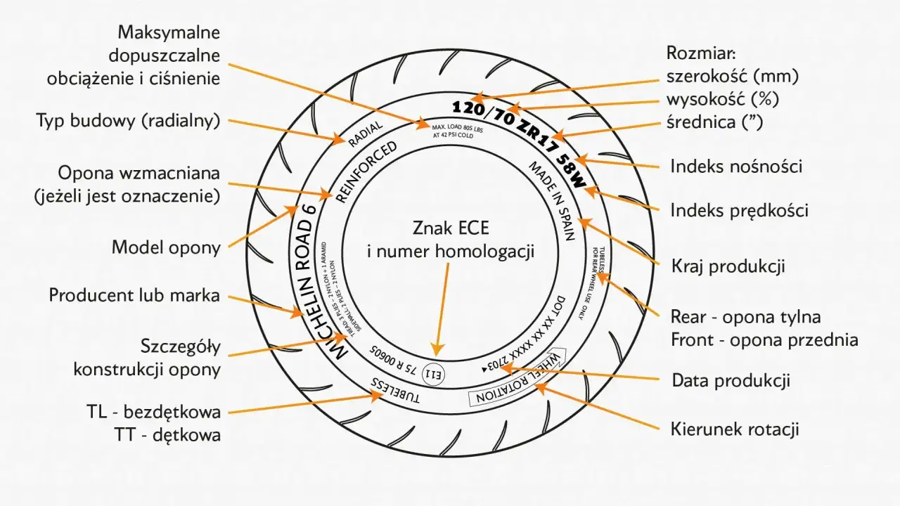

Schemat opony z opisem parametrów, w tym indeksu nośności 58W, rozmiaru 120/70 ZR17 i producenta Michelin.
Jak odczytać oznaczenie na boku opony
Na boku opony szukam zapisu w stylu 120/70 ZR17 M/C (58W). Liczba 58 to nośność, litera W to indeks prędkości, a M/C oznacza oponę motocyklową. Sama liczba nie jest kilogramami, tylko kodem, który trzeba odczytać w tabeli nośności.
Dla motocykli to ważniejsze, niż wielu kierowców zakłada na pierwszy rzut oka. To nie jest parametr „na oko”, bo jedna i ta sama opona może pracować zupełnie inaczej w mieście, na autostradzie i z pasażerem. W praktyce nie wolno też dodawać indeksów jak prostych liczb: dwa koła o tej samej nośności nie oznaczają, że motocykl może legalnie i bezpiecznie przewieźć po prostu „dwa razy tyle”. Liczy się dopuszczalne obciążenie całego zestawu i rozkład masy na osie.
Żeby od razu przejść z teorii do konkretu, poniżej kilka często spotykanych wartości dla opon motocyklowych:
Indeks Maksymalna nośność jednej opony
54 212 kg
58 236 kg
61 257 kg
67 307 kg
73 365 kg
76 400 kg
80 450 kg
88 560 kg
90 600 kg
Najczęstszy błąd? Patrzenie tylko na sam numer i pomijanie reszty zapisu. A przecież dla motocykla równie istotne są rozmiar, speed rating i dopuszczalna konstrukcja. To prowadzi wprost do pytania, jak dobrać właściwy indeks do własnej maszyny.
