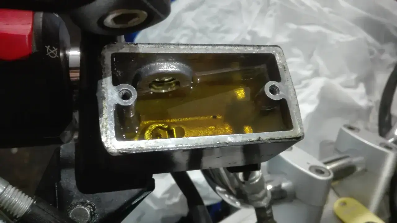

Zbiorniczek płynu hamulcowego z żółtym płynem. Płyn hamulcowy jest żrący, więc należy uważać przy jego wymianie.
