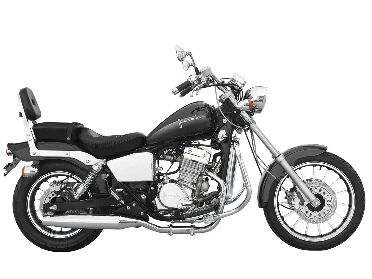

Czarny motocykl Junak M11, gotowy do odblokowania pełnej mocy. Klasyczny styl i chromowane detale.

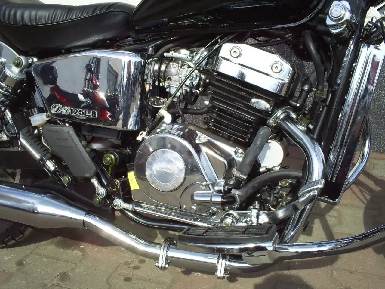

Błyszczący silnik Junak M11, gotowy do odblokowania mocy. Chromowane detale i czarna skórzana kanapa.
