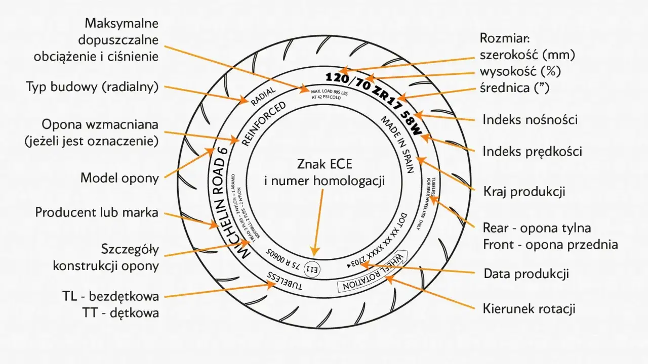

Schemat wyjaśniający oznaczenia opon: rozmiar, indeksy, kraj produkcji, typ budowy, wzmocnienie, model, producent, szczegóły konstrukcji, TL/TT, znak ECE, kierunek rotacji.

Najprostszy przykład to 120/70 ZR 17 M/C (58W) TL. Każdy fragment mówi coś innego: pierwsza liczba to szerokość, druga to profil, litera konstrukcji określa budowę karkasu, a ostatnia liczba to średnica felgi w calach. W starszych motocyklach spotyka się też zapis z myślnikiem, na przykład 3.25-19, który od razu zdradza konstrukcję diagonalną.
Fragment Co oznacza Na co patrzę w praktyce
120 Szerokość przekroju w milimetrach Musi pasować do felgi i miejsca w motocyklu
70 Profil, czyli wysokość boku jako procent szerokości Niższy profil zwykle daje ostrzejszą reakcję, ale mniej miękkości
ZR Konstrukcja radialna z oznaczeniem dla wyższych prędkości Wskazuje inny sposób pracy opony niż klasyczne diagonalne ogumienie
17 Średnica felgi w calach Musi się zgadzać co do milimetra, tu nie ma miejsca na kompromis
M/C Opona przeznaczona do motocykla Nie traktuję jej jak zwykłej opony samochodowej
(58W) Indeks nośności i symbol prędkości To jeden z kluczowych fragmentów przy doborze zamiennika
TL Tubeless, czyli opona bezdętkowa Sprawdzam, czy felga i sposób montażu na to pozwalają

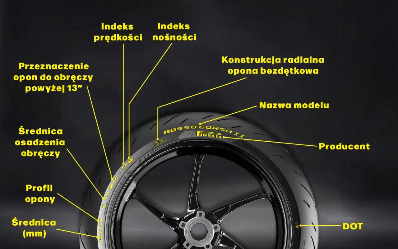

Rozmiar opony, np. 120/70 ZR 17, wskazuje kolejno: szerokość w mm (120), profil jako % szerokości (70), konstrukcję (ZR - radialna) i średnicę felgi w calach (17). Dodatkowo M/C oznacza oponę motocyklową, a (58W) to indeks nośności i prędkości.
Indeks nośności (np. 58) informuje o maksymalnym obciążeniu, jakie może przenieść pojedyncza opona (np. 236 kg dla 58). Symbol prędkości (np. W) określa maksymalną prędkość, przy której opona zachowuje swoje parametry (np. 270 km/h dla W). Zawsze wybieraj wartości równe lub wyższe niż fabryczne.
TL (Tubeless) to opona bezdętkowa, przeznaczona do montażu bez dętki, natomiast TT (Tube Type) wymaga użycia dętki. Ważne jest, aby typ opony zgadzał się z felgą i sposobem montażu, zwłaszcza w klasycznych motocyklach.
Datę produkcji opony znajdziesz w kodzie DOT. Ostatnie cztery cyfry (np. 1523) oznaczają tydzień (15) i rok (23) produkcji. Nawet nieużywana opona starzeje się, tracąc elastyczność, dlatego zaleca się wymianę po około 10 latach, niezależnie od bieżnika.
