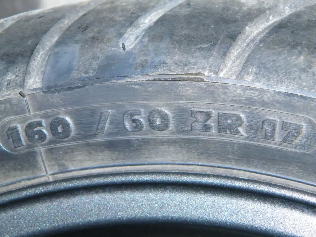

Zbliżenie na bieżnik opony z widocznym oznaczeniem 160/60 ZR 17.

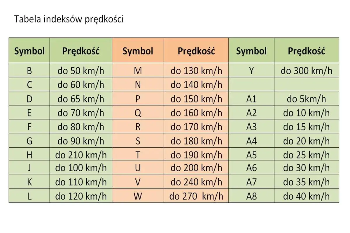

Co oznacza litera T na oponie
Gdy producent wpisuje T, chodzi o indeks prędkości: opona została sklasyfikowana do maksymalnie 190 km/h. To popularny symbol w ogumieniu samochodowym, motocyklowym i skuterowym, więc nie jest niczym egzotycznym. Ja traktuję go jako granicę pracy opony pod obciążeniem i temperaturą, a nie jako obietnicę lepszej trakcji.
Continental podaje właśnie taką wartość, a w praktyce T siedzi między S, czyli 180 km/h, i H, czyli 210 km/h. To porządkuje temat, bo od razu widać, że litera mówi o zakresie pracy, a nie o tym, jak „sportowa” jest dana opona. Żeby nie czytać jej w oderwaniu od reszty, warto spojrzeć na cały indeks prędkości.
Symbol Maksymalna prędkość Jak to czytać w praktyce
S 180 km/h Niższy zakres, często spokojniejsze zastosowania
T 190 km/h Środek popularnej skali, częsty wybór w turystyce i codziennej jeździe
H 210 km/h Wyższy margines, przydatny przy dynamiczniejszym tempie
V 240 km/h Opona do mocniejszych konstrukcji i wyższych prędkości
Warto zapamiętać jedno: wyższa litera nie oznacza „lepszej” opony, tylko oponę z innym zakresem pracy. Żeby odczytać całość, trzeba spojrzeć na cały bok opony, nie na pojedynczy znak.
Tabela indeksów prędkości. Symbol T na oponie oznacza maksymalną prędkość do 190 km/h.
Jak odczytać pełny zapis na boku opony
Na boku opony zwykle znajdziesz ciąg w stylu 130/70 R17 M/C 62T. W takim zapisie kryją się rozmiar, konstrukcja, indeks nośności i indeks prędkości, więc sama litera T niczego nie mówi bez kontekstu. Jeśli czytasz ogumienie pod motocykl, to właśnie ten pełny zapis ma znaczenie, a nie pojedynczy symbol wyjęty z całości.
Fragment oznaczenia Znaczenie
130/70 Szerokość opony i profil boczny
R17 Rodzaj konstrukcji i średnica obręczy
M/C Opona przeznaczona do motocykla
62 Indeks nośności, czyli dopuszczalne obciążenie
T Indeks prędkości, czyli do 190 km/h
W motocyklach zwracam uwagę szczególnie na dwa elementy: indeks nośności i indeks prędkości. Liczba przed literą mówi, ile opona może unieść, a litera T pokazuje, jaką prędkość znosi przy tym obciążeniu. Jeśli zmieniasz rozmiar albo typ konstrukcji, nie wystarczy „z grubsza podobny” model. Liczy się pełna zgodność z motocyklem i jego przeznaczeniem.
Gdy ten zapis jest już rozszyfrowany, łatwiej ocenić, czy T pasuje do twojego stylu jazdy, czy tylko wygląda rozsądnie na papierze.
