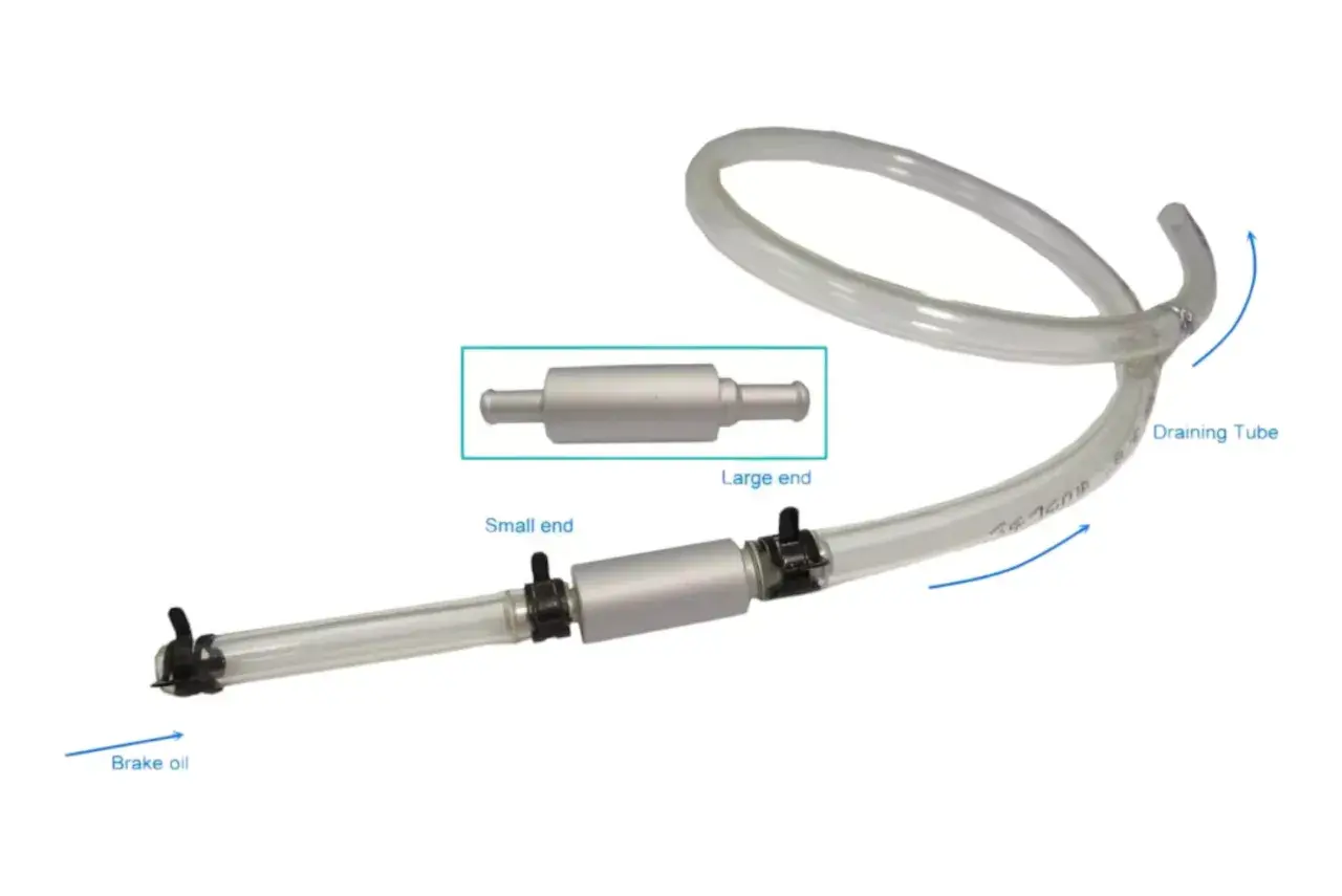

Narzędzie do odpowietrzania układu hamulcowego. Przezroczysty wąż z filtrem i końcówkami do podłączenia.

Na początek zabezpiecz lakier i plastiki, bo płyn hamulcowy potrafi szybko uszkodzić powierzchnię. Przygotuj świeży płyn zgodny z zaleceniami producenta, przezroczysty wężyk, pojemnik, klucz do odpowietrznika i kilka czyściw. W wielu japońskich motocyklach przydaje się śrubokręt pod śruby JIS, a nie zwykły Phillips, bo łatwo je zniszczyć.

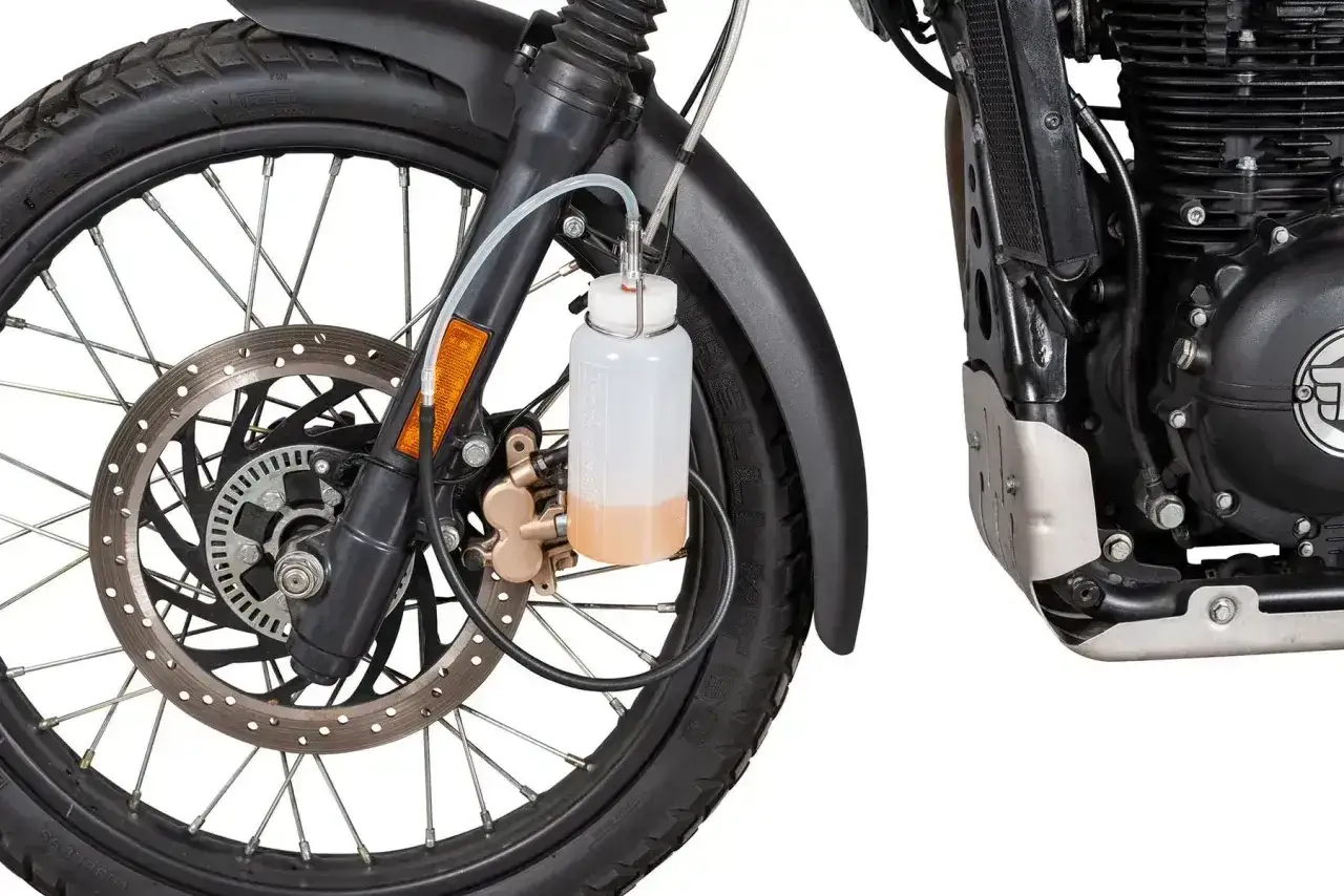

  1. Ustaw motocykl stabilnie i możliwie pionowo.
  2. Otwórz zbiorniczek i sprawdź stan płynu.
  3. Załóż wężyk na odpowietrznik zacisku, a drugi koniec włóż do pojemnika.
  4. Pompuj klamkę kilka razy, przytrzymaj ją wciśniętą i delikatnie odkręć odpowietrznik o ćwierć obrotu.
  5. Gdy płyn z powietrzem popłynie wężykem, zakręć odpowietrznik i dopiero wtedy puść klamkę.
  6. Powtarzaj cykl, aż w wężyku przestaną pojawiać się bąbelki, a klamka zrobi się wyraźnie twardsza.
  7. Cały czas uzupełniaj poziom płynu w zbiorniczku, żeby nie zassać nowego powietrza.
  8. Jeśli z przodu są dwa zaciski, zacznij od tego dalej położonego od pompy.
W praktyce najwięcej błędów robi się na ostatnim kroku: ktoś wypompowuje płyn, zapomina o zbiorniczku i wszystko zaczyna się od nowa. Drugi częsty błąd to zbyt agresywne wciskanie klamki w starej pompie. Haynes ostrzega, że zbyt duży skok tłoczka w zużytym cylindrze może uszkodzić uszczelnienie, więc przy wieloletnich układach warto pracować płynnie, bez brutalnego dobijania dźwigni do kierownicy.
