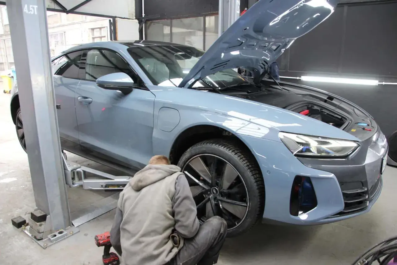

Mechanik pracuje przy niebieskim Audi na podnośniku. Zastanawiasz się, ile trwa wymiana opon z wyważeniem?

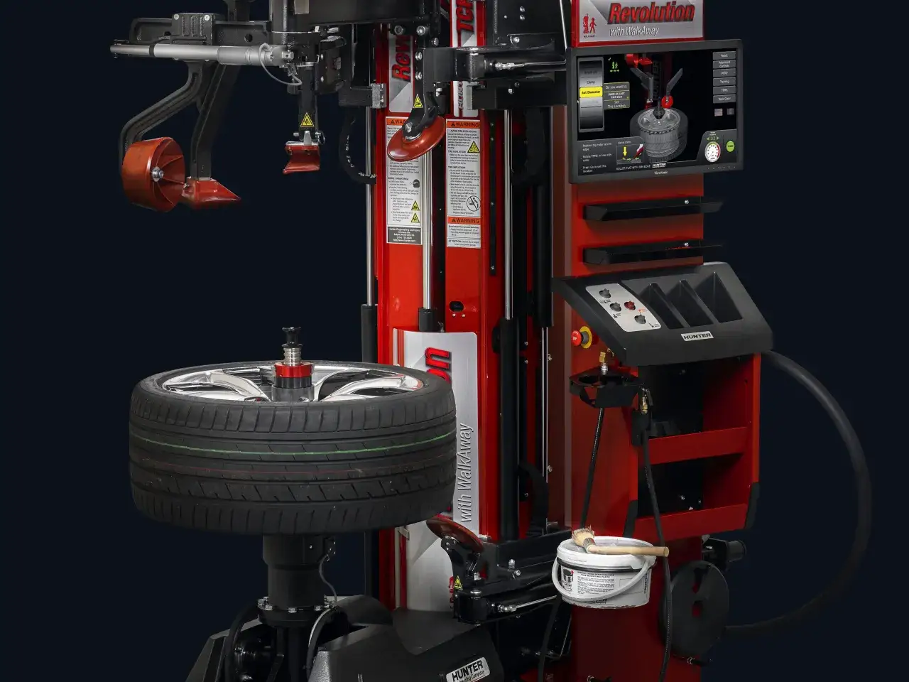

Profesjonalna wyważarka do kół z oponą i felgą. Szybka wymiana opon z wyważeniem to klucz do bezpieczeństwa.

Jak wygląda wymiana opon i wyważanie krok po kroku
W dobrym serwisie nie ma tu przypadkowych ruchów. Najpierw koło jest zdejmowane, potem opona trafia na montażownicę, następnie dochodzi wyważanie, a na końcu kontrola ciśnienia i ponowny montaż z właściwym momentem dokręcenia, czyli siłą ustawioną na kluczu dynamometrycznym. Taki klucz pozwala dokręcić śruby lub nakrętki dokładnie tak, jak trzeba, bez zgadywania.
  1. Mechanik ocenia stan opony, felgi i wentyla.
  2. Koło jest zdejmowane z pojazdu lub przynoszone luzem na stanowisko.
  3. Stara opona zostaje zdjęta z felgi, a nowa jest montowana z zachowaniem kierunku toczenia.
  4. Koło trafia na wyważarkę, która wykrywa miejsca wymagające dociążenia.
  5. Na feldze pojawiają się ciężarki, a po wyważeniu koło wraca do auta lub motocykla.
  6. Warsztat sprawdza ciśnienie i końcowy moment dokręcenia.
