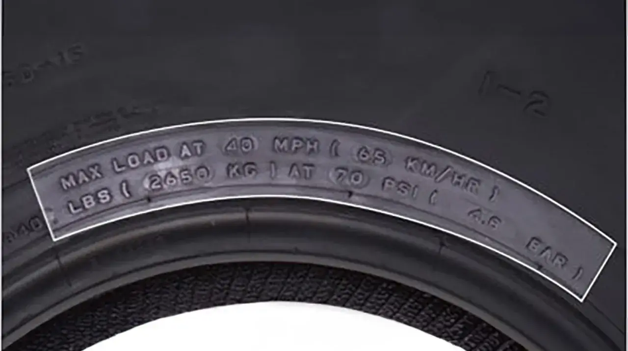

Na oponie widoczne są oznaczenia: maksymalne obciążenie, prędkość i ciśnienie. Brakuje informacji, gdzie na oponie pisze rok produkcji.
Data produkcji opony nie jest nadrukowana wprost jako osobny napis, tylko ukryta w kodzie na jej ściance bocznej. W praktyce to właśnie tam kryje się odpowiedź na to, gdzie na oponie pisze rok produkcji, a odczytanie tego oznaczenia pozwala szybko ocenić, czy ogumienie nadaje się jeszcze do jazdy. Przy motocyklu ma to szczególne znaczenie, bo wiek gumy wpływa nie tylko na przyczepność, ale też na wyczucie hamulców i stabilność w zakręcie.
Najkrótsza odpowiedź brzmi: szukaj daty w kodzie DOT na boku opony
