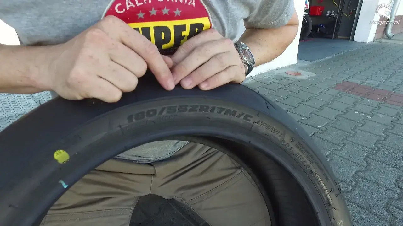

Ręce wskazują na oznaczenia na oponie motocyklowej, pomagając zrozumieć, jak dobrać opony. Widoczny rozmiar 180/55ZR17.

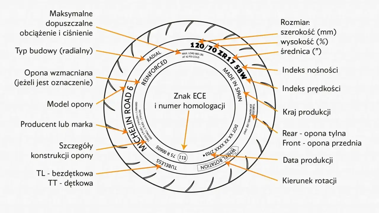

Jak odczytać oznaczenia na boku opony
Schemat wyjaśniający, jak dobrać opony, z oznaczeniami rozmiaru, indeksów, producenta i konstrukcji.
Na ścianie bocznej kryje się więcej informacji niż w całej reklamie producenta. To właśnie tam sprawdzam rozmiar, konstrukcję, indeks nośności, indeks prędkości i datę produkcji. Jeśli te dane nie pasują do motocykla, nie ma znaczenia, jak atrakcyjny jest bieżnik albo cena.
Oznaczenie Co oznacza Na co zwracam uwagę
120/70 Szerokość i profil opony Musi pasować do felgi i homologacji motocykla
R lub B/diagonalna Konstrukcja opony Nie mieszam typów bez sprawdzenia zaleceń producenta
17 Średnica obręczy w calach Tu nie ma miejsca na interpretację, rozmiar musi się zgadzać
M/C Opona motocyklowa To oznaczenie potwierdza przeznaczenie
58W Indeks nośności i prędkości Muszą odpowiadać wymaganiom motocykla i stylowi użytkowania
TL / TT Bezdętkowa / dętkowa To ważne przy montażu i doborze obręczy
Strzałka kierunku Kierunek toczenia Zły montaż od razu psuje prowadzenie i odprowadzanie wody
DOT Data produkcji Odczytuję tydzień i rok, bo wiek opony ma znaczenie
TWI Wskaźnik zużycia bieżnika Pomaga ocenić, kiedy opona zbliża się do końca życia
Najczęstszy błąd widzę przy szerokości: ktoś wybiera szerszą oponę, bo „ładniej wygląda”, a potem motocykl robi się ospały, gorzej skręca albo traci sensowną geometrię. W motocyklu wygląd jest sprawą drugorzędną. Liczy się zgodność z konstrukcją i to, jak opona współpracuje z ramą, zawieszeniem i hamulcami. Sam rozmiar to jednak nie wszystko, bo o charakterze jazdy decyduje też budowa karkasu i bieżnik.
