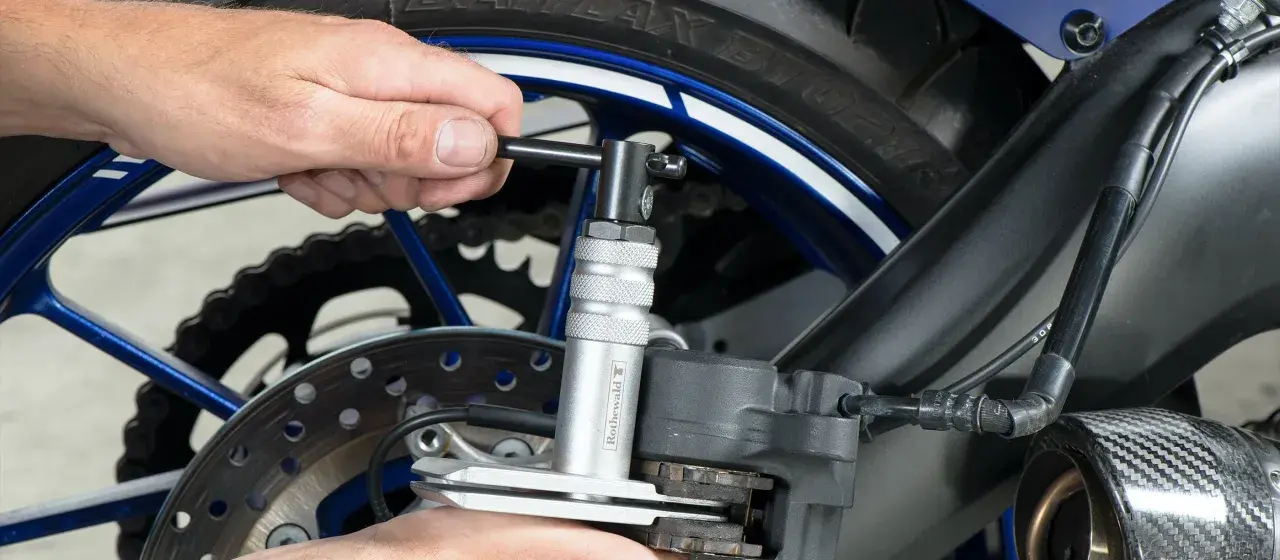

Narzędzie do ściskania tłoczków w zacisku hamulcowym motocykla, ułatwiające wymianę klocków hamulcowych.

Narzędzie do ściskania tłoczków w zacisku hamulcowym motocykla, pomocne przy wymianie klocków hamulcowych.

  7. Wciśnij tłoczki powoli i równo, najlepiej starym klockiem albo odpowiednim rozpierakiem.
