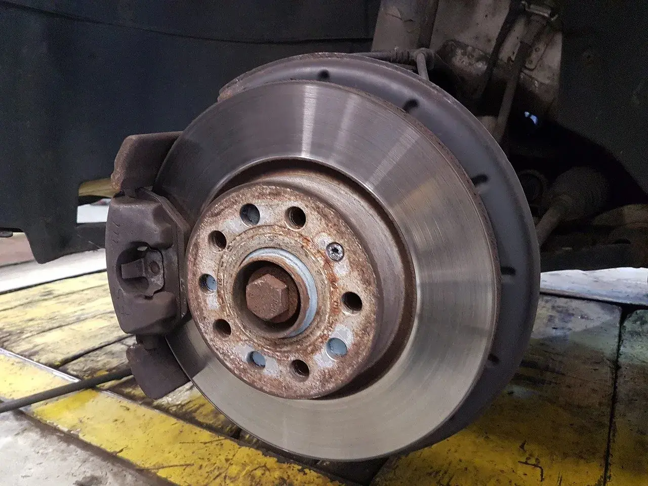

Hamulec tarczowy z zaciskiem. Pokazuje, jak założyć blaszki na klocki hamulcowe, by zapewnić płynne działanie.

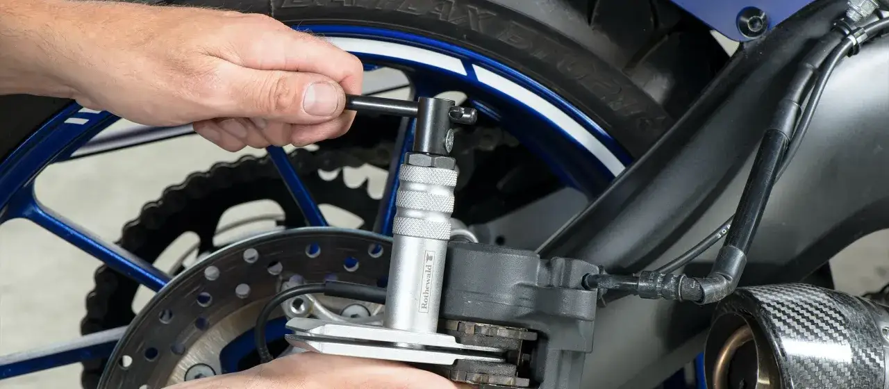

Narzędzie do cofania tłoczków hamulcowych ułatwia pracę, pokazując jak założyć blaszki na klocki hamulcowe w motocyklu.
