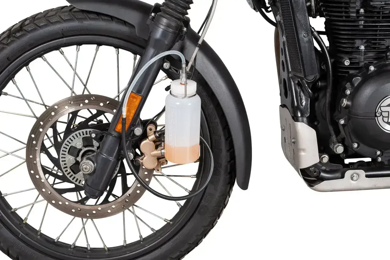

Zbiorniczek z płynem do odpowietrzania hamulców motocykla, podłączony do zacisku hamulcowego przy przednim kole.

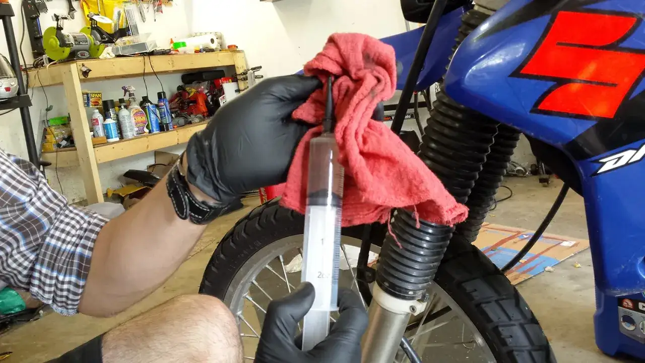

  • Rękawice, szmatki i folia ochronna, zwłaszcza jeśli okolice pompy są w pobliżu owiewek lub baku.
  • Opcjonalnie strzykawka, ręczna pompka albo mały zestaw podciśnieniowy.

Rękawiczki i strzykawka pomagają w odpowietrzaniu hamulców motocykla.

  4. Załóż wężyk na odpowietrznik, a jego drugi koniec zanurz w pojemniku z odrobiną płynu.
  5. Napełnij zbiorniczek świeżym płynem do właściwej kreski.
  6. Pumpuj klamką kilka razy, przytrzymaj ją wciśniętą, delikatnie otwórz odpowietrznik i zamknij go zanim puścisz dźwignię.
  7. Powtarzaj cykl, aż w wężyku przestaną pojawiać się pęcherze i ciecz będzie płynąć równo.
