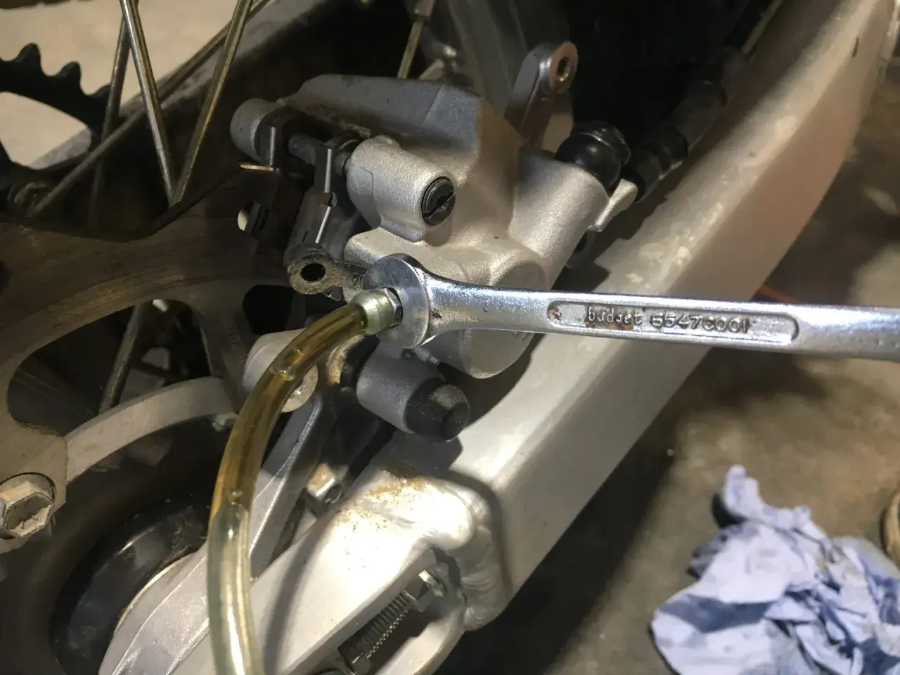

Wymiana płynu hamulcowego w motocyklu. Klucz nasadowy odkręca odpowietrznik zacisku hamulcowego, przez który spływa stary płyn.
Jak wygląda wymiana i ile to kosztuje w praktyce
Standardowa wymiana w motocyklu nie jest skomplikowana, ale wymaga dokładności. Mechanik albo doświadczony właściciel spuszcza stary płyn, zalewa układ świeżym płynem ze szczelnie zamkniętej butelki, a potem dokładnie odpowietrza zaciski i pompę, żeby w przewodach nie zostało powietrze. Przy prostym układzie zajmuje to zwykle 30-60 minut, przy bardziej złożonych systemach ABS lub CBS dłużej i z użyciem właściwej procedury serwisowej.
  1. Sprawdza się stan klocków, przewodów i zbiorniczka.
  2. Usuwa się stary płyn z układu.
  3. Wlewa się nowy płyn o właściwej specyfikacji, najczęściej DOT 4.
  4. Odpowietrza się układ do momentu, aż klamka będzie miała pewny, krótki skok.
  5. Kontroluje się szczelność i poziom płynu po zakończeniu pracy.
Tu mam jedną twardą zasadę: nie mieszać w ciemno różnych płynów i nie używać fluidu z otwartego, starego opakowania. Jeśli historia układu jest niepewna, lepiej zrobić pełną wymianę niż dolewkę „na raty”. W praktyce ta ostrożność ma większy sens niż oszczędność kilku złotych.

Sam płyn zwykle kosztuje niewiele, najczęściej kilkanaście do kilkudziesięciu złotych. Różnicę robi robocizna i złożoność układu, dlatego stary motocykl z prostym hamulcem potrafi być tani w obsłudze, a nowsza maszyna z elektroniką - już wyraźnie droższa. Jeśli po wymianie klamka nadal jest miękka, nie szukam winy w płynie, tylko w przewodach, pompie albo uszczelnieniach. Przy klasykach to ważne, bo zużyte elementy gumowe potrafią udawać problem z płynem.
