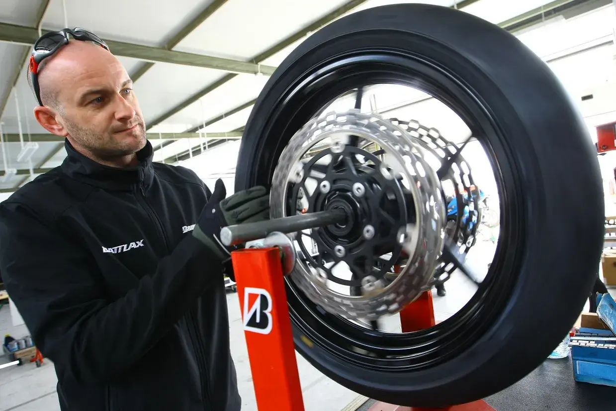

Mechanik w rękawiczkach dokonuje wymiany opon motocyklowych. Koło z tarczami hamulcowymi jest zamocowane na czerwonym stojaku.

Jak wygląda profesjonalny montaż w motocyklu
W porządnej wulkanizacji nie chodzi o samo „zdjęcie starej i założenie nowej”. Dobry serwis sprawdza przy okazji felgę, wentyl, osadzenie stopki i elementy, które po wyjęciu koła są po prostu łatwiej dostępne. Przy starszych konstrukcjach czasem trzeba zdjąć dodatkowe elementy osprzętu, więc tylne koło potrafi zająć więcej czasu niż przednie.
  1. Demontaż koła i wstępna ocena stanu felgi, osi, łożysk oraz tarcz hamulcowych.
  2. Zrzucenie starej opony z rantu, a przy kołach z dętką także ocena dętki i wentyla.
  3. Oczyszczenie rantu felgi z korozji, starego kleju i zabrudzeń, które psują szczelność.
  4. Montaż nowej opony zgodnie ze strzałką kierunku toczenia i zaleceniami producenta.
  5. Osadzenie stopki, ustawienie prawidłowego ciśnienia i wyważenie zestawu koło-opona.
  6. Kontrola dokręcenia osi, zacisku i odstępu od elementów hamulcowych po ponownym montażu.
