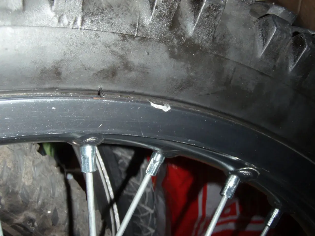

Szczegół felgi z widocznym wentylem, gotowym do wymiany wentyla bez zdejmowania opony.
Nieszczelny wentyl w motocyklu potrafi zepsuć cały dzień szybciej niż drobna awaria silnika, bo ciśnienie spada, przód robi się nerwowy, a hamowanie traci precyzję. Najpraktyczniejszy wariant to wymiana wentyla bez zdejmowania opony, ale tylko wtedy, gdy wiemy, czy problem leży we wkładzie, w gumowym trzpieniu czy w samej feldze. Poniżej pokazuję, jak odróżnić te przypadki, czego potrzebujesz do pracy i kiedy lepiej nie udawać bohatera w garażu.

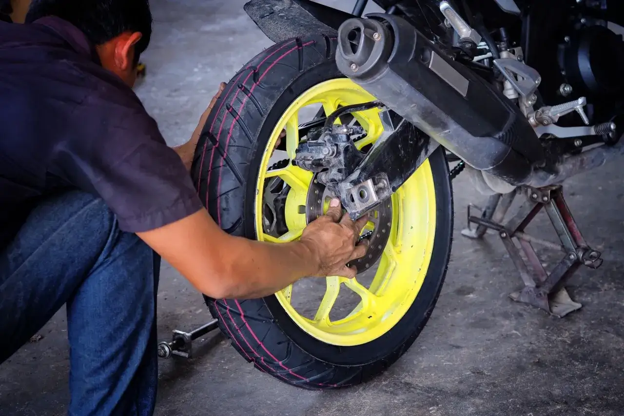

Mechanik wykonuje wymianę wentyla bez zdejmowania opony w motocyklu z żółtą felgą.
Jak wymienić wentyl bez całkowitego zdejmowania opony
  1. Spuść powietrze do zera. Wykręcam wkład wentyla i nie zaczynam pracy, dopóki koło nie jest całkowicie puste.
  2. Odsłoń stopkę opony przy otworze wentyla. Nie trzeba zrywać całej opony z felgi, ale trzeba zrobić sobie dostęp do podstawy wentyla po jednej stronie.
  3. Ustaw koło tak, żeby mieć wygodny dostęp. Na motocyklu czasem wystarczy obrót koła, a czasem szybciej jest zdjąć je z maszyny i położyć na stole.
  4. Wyjmij stary wentyl odpowiednim sposobem. Gumowy trzpień wyciągam ściągaczem wentyla od środka, a metalowy clamp-in odkręcam i wypycham zgodnie z konstrukcją.
