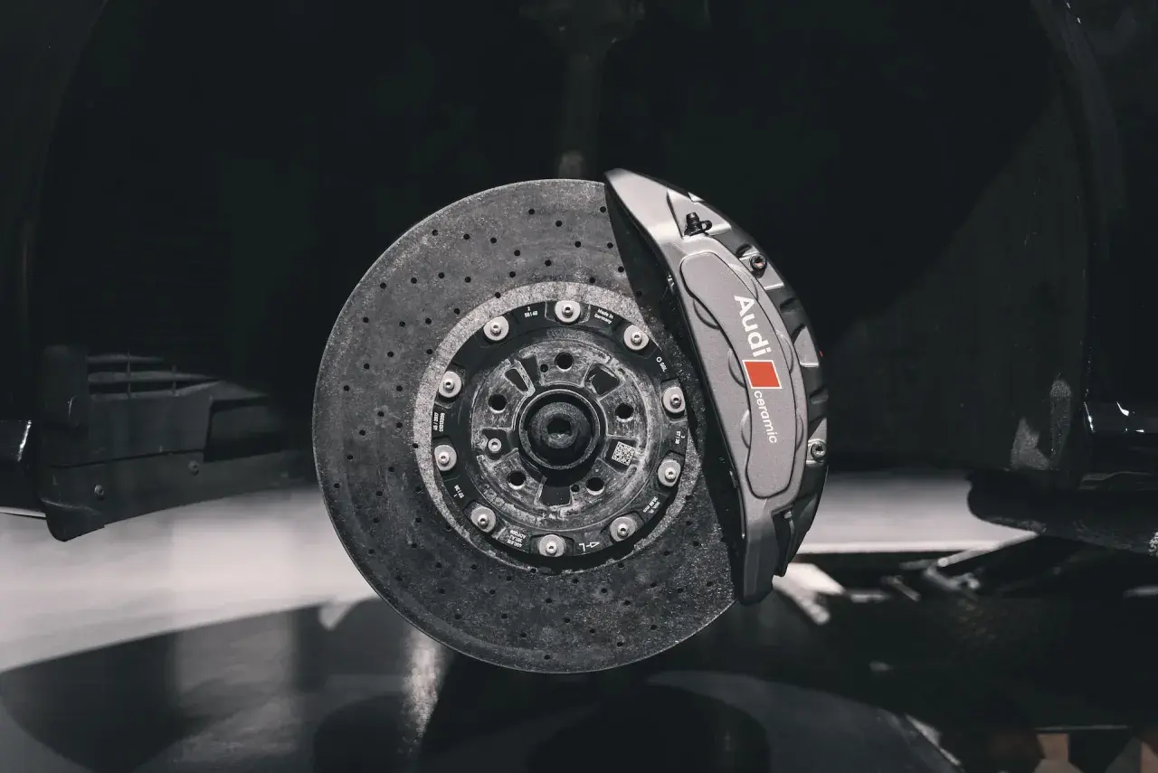

Hamulce ceramiczne Audi, gotowe na ekstremalne obciążenia. Nawet przy intensywnym hamowaniu, zjawisko fadingu nie stanowi problemu.

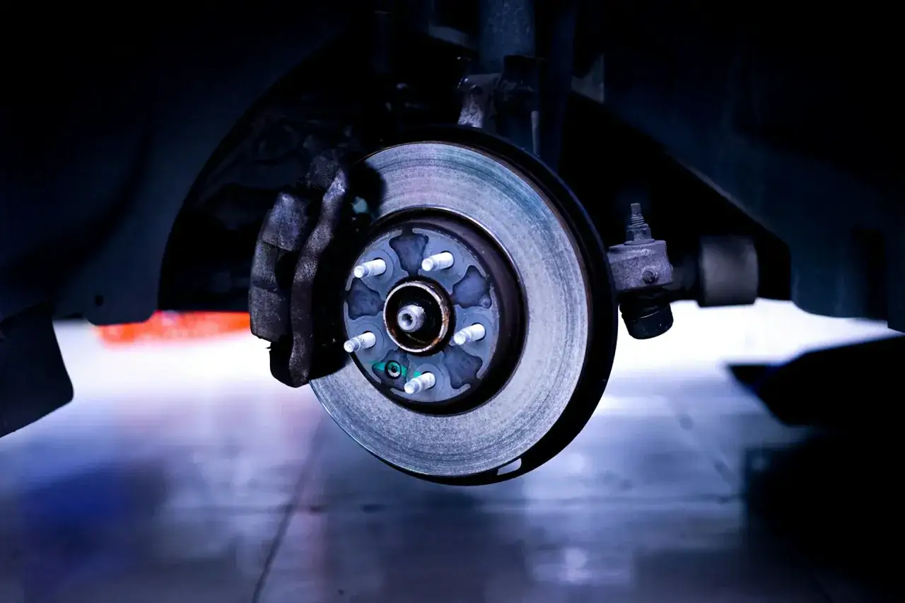

Hamulce samochodowe, tarcza i zacisk. Widoczne ślady zużycia, sugerujące **zjawisko fadingu** po intensywnym hamowaniu.
