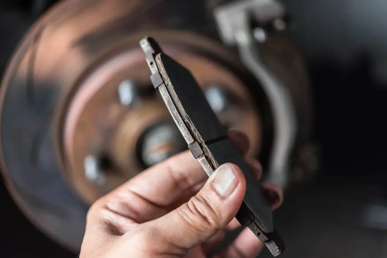

Zużyte klocki hamulcowe, widoczna niewielka grubość okładziny ciernej. Tarcza hamulcowa w tle.
Stan hamulców ocenia się po konkretach, nie po wrażeniu z jazdy. Gdy warstwa cierna robi się zbyt cienka, rośnie temperatura pracy, wydłuża się hamowanie i szybciej zużywa się tarcza. W tym tekście pokazuję, jak rozsądnie ocenić grubość klocków hamulcowych, kiedy jeszcze można spokojnie planować serwis, a kiedy lepiej nie odkładać wizyty w warsztacie.

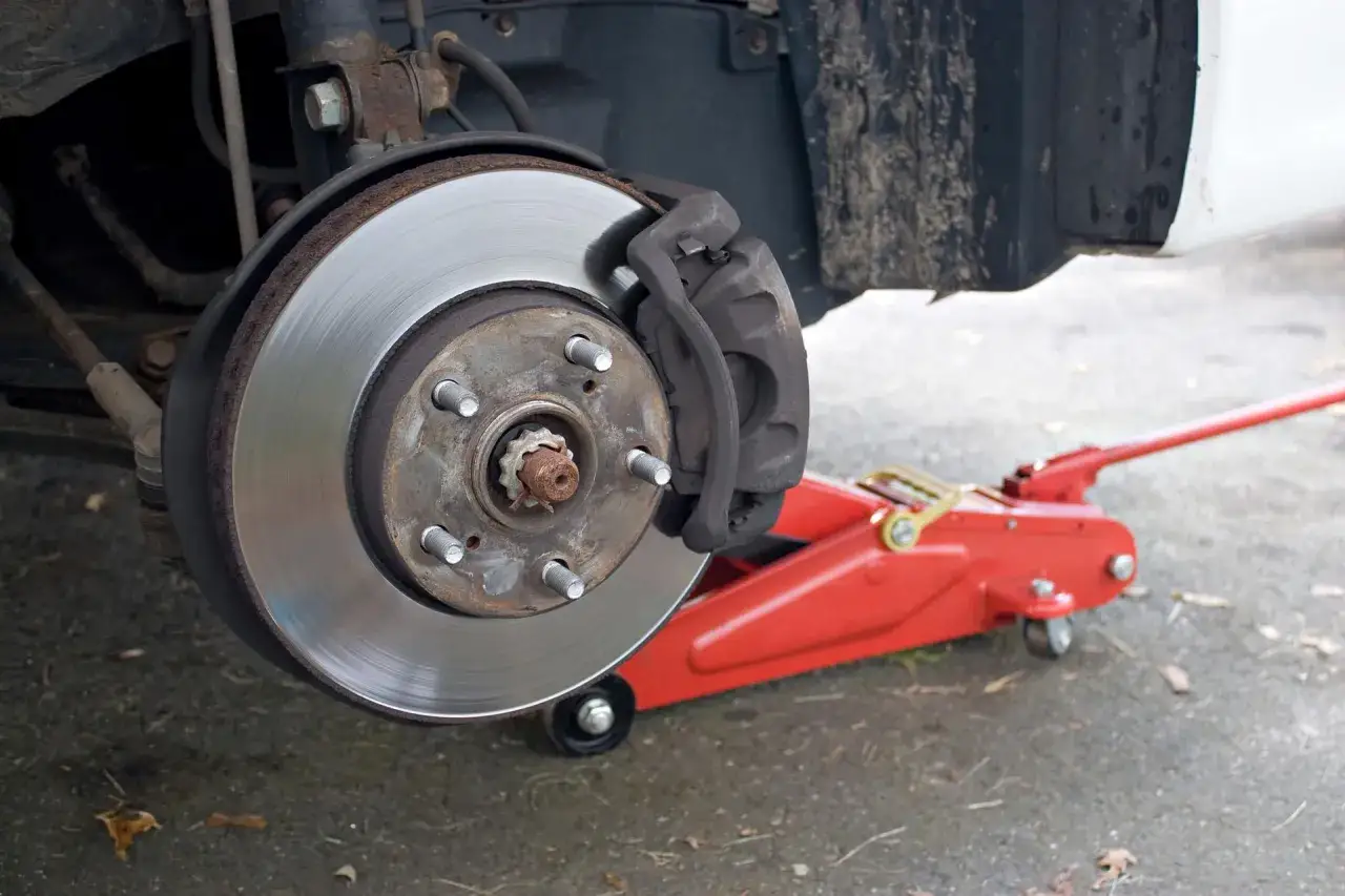

Sprawdzanie grubości klocków hamulcowych przed wymianą. Czerwony podnośnik czeka w pogotowiu.
Jak sprawdzić zużycie bez warsztatu
Najprościej zacząć od oględzin przez zacisk. W wielu motocyklach i samochodach da się zobaczyć okładzinę bez zdejmowania koła, wystarczy latarka i odrobina cierpliwości. Ja zawsze sprawdzam obie strony zacisku, bo wewnętrzny klocek bywa bardziej zużyty i trudniej go dostrzec.
Sprawdzenie bez demontażu
  1. Ustaw koło tak, żeby dobrze widzieć klocki przez zacisk.
  2. Oczyść miejsce z kurzu, ale nie wciskaj brudu do środka.
  3. Oceń grubość materiału ciernego, nie stalowej podstawy.
  4. Porównaj klocek wewnętrzny z zewnętrznym.
  5. Jeśli różnica jest duża, szukaj przyczyny w prowadnicach lub tłoczku.
