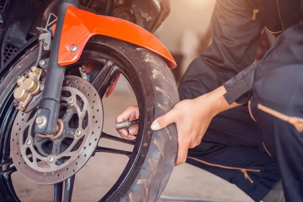

Jak sprawdzić ciśnienie, żeby wynik był wiarygodny
Pomiar ciśnienia w skuterze robię zawsze na zimno, czyli po postoju, zanim opony zdążą się nagrzać od jazdy. To ważne, bo po kilku kilometrach wynik potrafi być wyższy i wtedy łatwo dopompować za mało albo spuścić zbyt dużo. Dobrze też używać jednego, sprawdzonego manometru zamiast zgadywać na różnych stacjach.
  1. Ustaw skuter na równej nawierzchni.
  2. Sprawdź ciśnienie przed jazdą, najlepiej po nocnym postoju albo po kilku godzinach bez ruchu.
  3. Odkręć kapturek zaworu i dociśnij końcówkę manometru prosto do wentyla.
  4. Odczytaj wynik i porównaj go z wartością dla konkretnego modelu.
  5. Jeśli trzeba, dopompuj małymi krokami, zwykle po 0,05-0,1 bar.
  6. Po zakończeniu zakręć kapturek z powrotem.
Warto pamiętać o jednostkach. W Polsce najwygodniej myśleć w barach, ale część manometrów pokazuje psi. 1 bar to około 14,5 psi, więc 2,0 bar odpowiada mniej więcej 29 psi. Jeśli urządzenie na stacji pokazuje coś innego niż Twój własny miernik, lepiej zaufać temu, który już sprawdziłeś i który daje powtarzalny odczyt.
