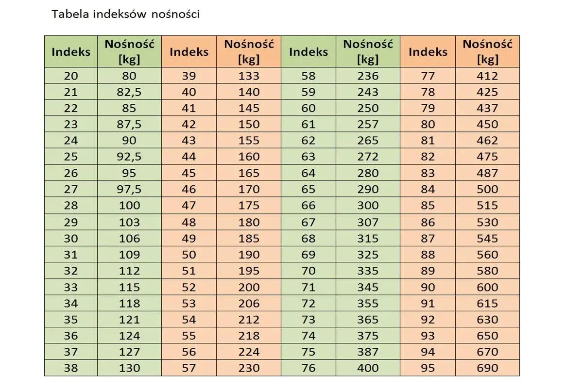

Tabela indeksów nośności dla rozmiarów opon motocyklowych. Pokazuje indeksy i odpowiadające im nośności w kg.

  • Indeks nośności i indeks prędkości muszą pasować do masy motocykla i sposobu jazdy.

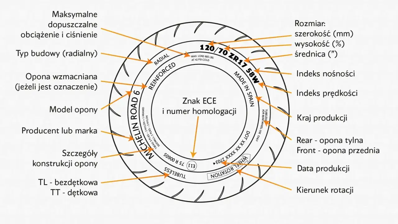

Schemat wyjaśniający rozmiary opon motocyklowych, ich budowę, oznaczenia i parametry.
Jak czytać rozmiary opon motocyklowych na boku opony
Najpierw patrzę na zapis w stylu 120/70 ZR17 M/C 58W TL, bo tam jest praktycznie wszystko, co trzeba wiedzieć przed zakupem. Pierwsza liczba oznacza szerokość opony w milimetrach, druga to profil, czyli wysokość boku jako procent szerokości, litera lub skrót po niej mówi o konstrukcji, a liczba z końcówki wskazuje średnicę felgi w calach. Potem dochodzą jeszcze indeks nośności, indeks prędkości oraz oznaczenie typu opony.

120 Szerokość opony w milimetrach Decyduje o tym, jak szeroki jest bieżnik i jak opona układa się na feldze
70 Profil, czyli 70% szerokości W tym przykładzie wysokość boku wynosi około 84 mm
ZR Konstrukcja radialna i wysoka klasa prędkości Spotykana głównie w nowocześniejszych motocyklach szosowych
17 Średnica felgi w calach Opona musi pasować dokładnie do obręczy
M/C Opona przeznaczona do motocykla To ważne potwierdzenie, że nie mówimy o ogumieniu samochodowym
58W Indeks nośności i prędkości Muszą być zgodne z wymaganiami motocykla
TL Bezdętkowa konstrukcja Zakłada się ją na odpowiednią felgę tubeless

  • Indeks nośności i indeks prędkości.

Indeks nośności (np. 58) to maksymalne obciążenie, jakie opona może bezpiecznie przenosić. Indeks prędkości (np. W) to maksymalna prędkość, z jaką opona może być eksploatowana. Oba muszą być zgodne z wymaganiami motocykla i sposobem jego użytkowania (np. jazda z pasażerem/bagażem).
