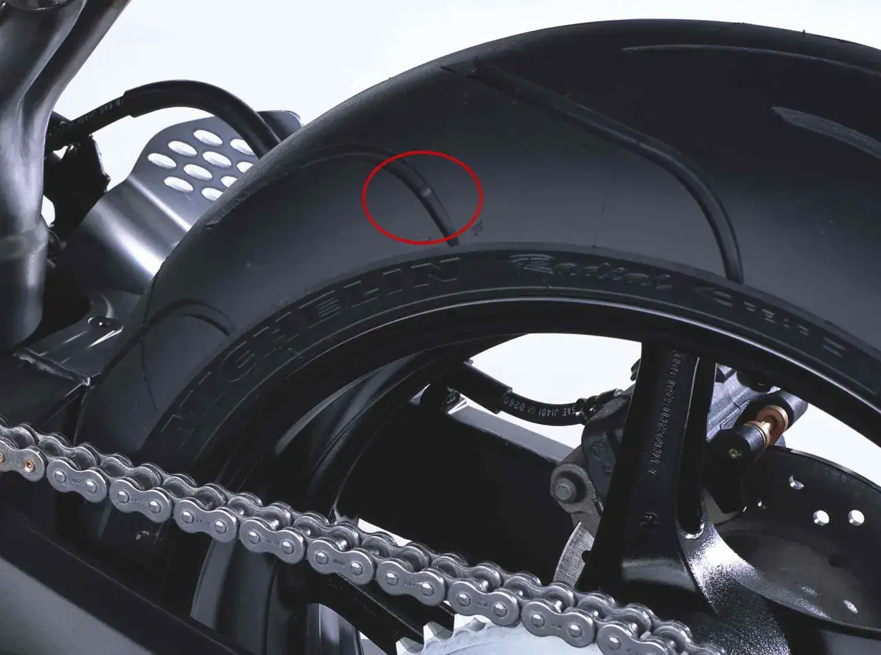

Po czym poznać, że trzeba wymienić oponę wcześniej
Nie czekałbym z wymianą do momentu, w którym opona „już prawie” nadaje się do śmietnika. Jak podaje Michelin, po 5 latach użytkowania oponę powinien co roku obejrzeć specjalista, a po 10 latach najlepiej wymienić ją niezależnie od tego, jak wygląda bieżnik. To ważne zwłaszcza w motocyklach, które robią małe przebiegi i stoją przez większą część sezonu.
Objaw Co najczęściej oznacza Co zrobić
Bieżnik zszedł do wskaźnika TWI Opona zbliża się do limitu zużycia Planować wymianę od razu, nie „na później”
Głębokość około 2 mm Na mokrym zapas przyczepności szybko maleje Przygotować nowy komplet, szczególnie przed deszczowym sezonem
Pęknięcia boków, spękana guma, suchość Starzenie materiału Skonsultować stan z serwisem i nie odkładać wymiany
Ząbkowanie, wibracje, nierówny środek Nierówne zużycie, problem z ciśnieniem albo zawieszeniem Sprawdzić ciśnienie, geometrię, wyważenie i stan hamulców
Wybrzuszenie, przecięcie, uszkodzenie po uderzeniu Ryzyko uszkodzenia konstrukcji opony Oddać koło do specjalisty, często wymiana jest jedynym rozsądnym wyjściem
W Polsce minimum prawne dla bieżnika to 1,6 mm, ale na motocyklu ja nie czekałbym do samego limitu. Przy jeździe w deszczu różnica między 3 mm a 1,6 mm jest odczuwalna dużo wcześniej, niż pokazuje przepis. Dlatego przy około 2 mm traktuję komplet jako oponę do wymiany, a nie do „dopieszczenia do końca”.
W praktyce najwięcej zdradza nie sam licznik, tylko połączenie wieku, wyglądu boków i sposobu, w jaki motocykl prowadzi się na prostej oraz w zakręcie. To prowadzi do najważniejszego pytania: jak wydłużyć przebieg, ale nie psuć bezpieczeństwa?
