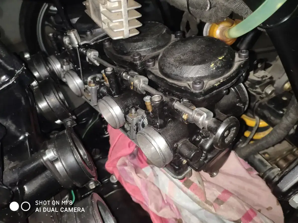

Paliwo i gaźnik sprawdź zanim podejrzysz zapłon
W starych motocyklach to bardzo częsty scenariusz: bateria jest jeszcze „na tyle dobra”, że obraca rozrusznik, ale paliwo nie dochodzi tak, jak powinno. Po dłuższym postoju problemem bywa stary osad w zbiorniku, przytkany filtr, membrana kranika albo zapchane dysze wolnych obrotów. W klasycznych Kawasaki i podobnych konstrukcjach takie rzeczy widzę częściej niż poważne awarie silnika.
Gaźnikowy motocykl
Jeśli po krótkim psiknięciu środka rozruchowego silnik łapie na sekundę, masz mocny trop: paliwo nie dociera w odpowiedniej ilości albo gaźnik nie rozpylą mieszanki jak trzeba. Wtedy sprawdzam, czy kranik podaje paliwo, czy przewód podciśnienia nie pękł i czy w komorach pływakowych faktycznie jest benzyna.
Na gaźniku warto pamiętać o dwóch rzeczach. Po pierwsze, dysze biegu jałowego potrafią zatkać się tak, że silnik kręci, ale nie chce podjąć pracy bez gazu. Po drugie, zalany gaźnik daje podobny efekt jak brak paliwa, tylko objaw jest odwrotny: świece są mokre, a wydech pachnie benzyną.
