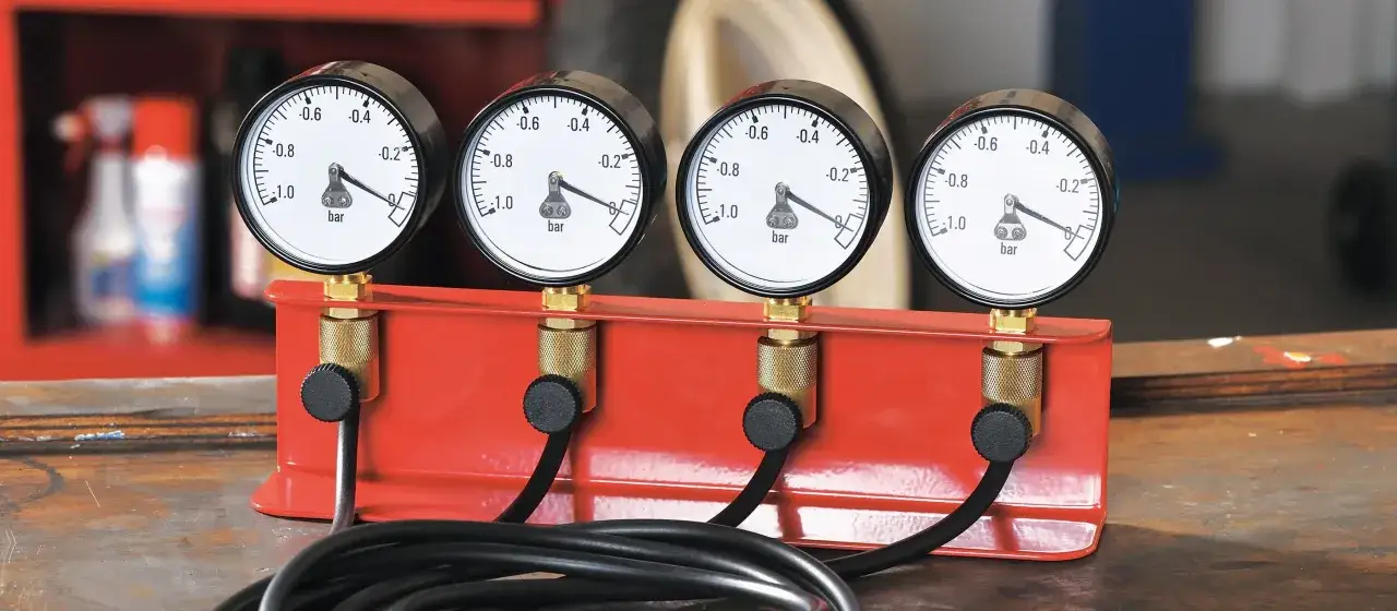

Manometry do synchronizacji przepustnic w motocyklu z wtryskiem. Cztery zegary pokazują podciśnienie w barach.

Zestaw manometrów do synchronizacji przepustnic w motocyklu z wtryskiem.

Ja zawsze zaczynam od warunków, nie od narzędzia. Silnik musi być rozgrzany do normalnej temperatury pracy, motocykl powinien stać stabilnie, a dostęp do przepustnic i króćców podciśnienia trzeba sobie przygotować wcześniej. Jeśli trzeba zdjąć airbox, owiewki albo zbiornik, robię to na spokojnie, bo nerwowe przepinanie przewodów później tylko komplikuje cały proces.
  1. Rozgrzewam silnik i pilnuję, żeby pracował w warunkach zbliżonych do tych, w których faktycznie jeździ.
  2. Sprawdzam filtr powietrza, gumy dolotu, zaślepki króćców i luz linek gazu.
  3. Podłączam wakuometr albo elektroniczny synchronizator do wszystkich wymaganych punktów.
  4. Kalibruję przyrząd, żeby nie walczyć z błędem samego narzędzia.
  5. Ustawiam bazowy wolny obrót zgodnie z zaleceniem producenta.
  6. Porównuję wskazania i reguluję śrubami obejściowymi albo śrubą synchronizującą, zależnie od konstrukcji.
  7. Po każdej większej korekcie wracam do pomiaru, zamiast „dokręcać na czuja”.
  8. Na końcu sprawdzam pracę na biegu jałowym i, jeśli instrukcja to przewiduje, także przy lekko podniesionych obrotach.
  9. Składam dolot, upewniam się, że nic nie zasysa lewego powietrza, i robię krótką jazdę próbną.
