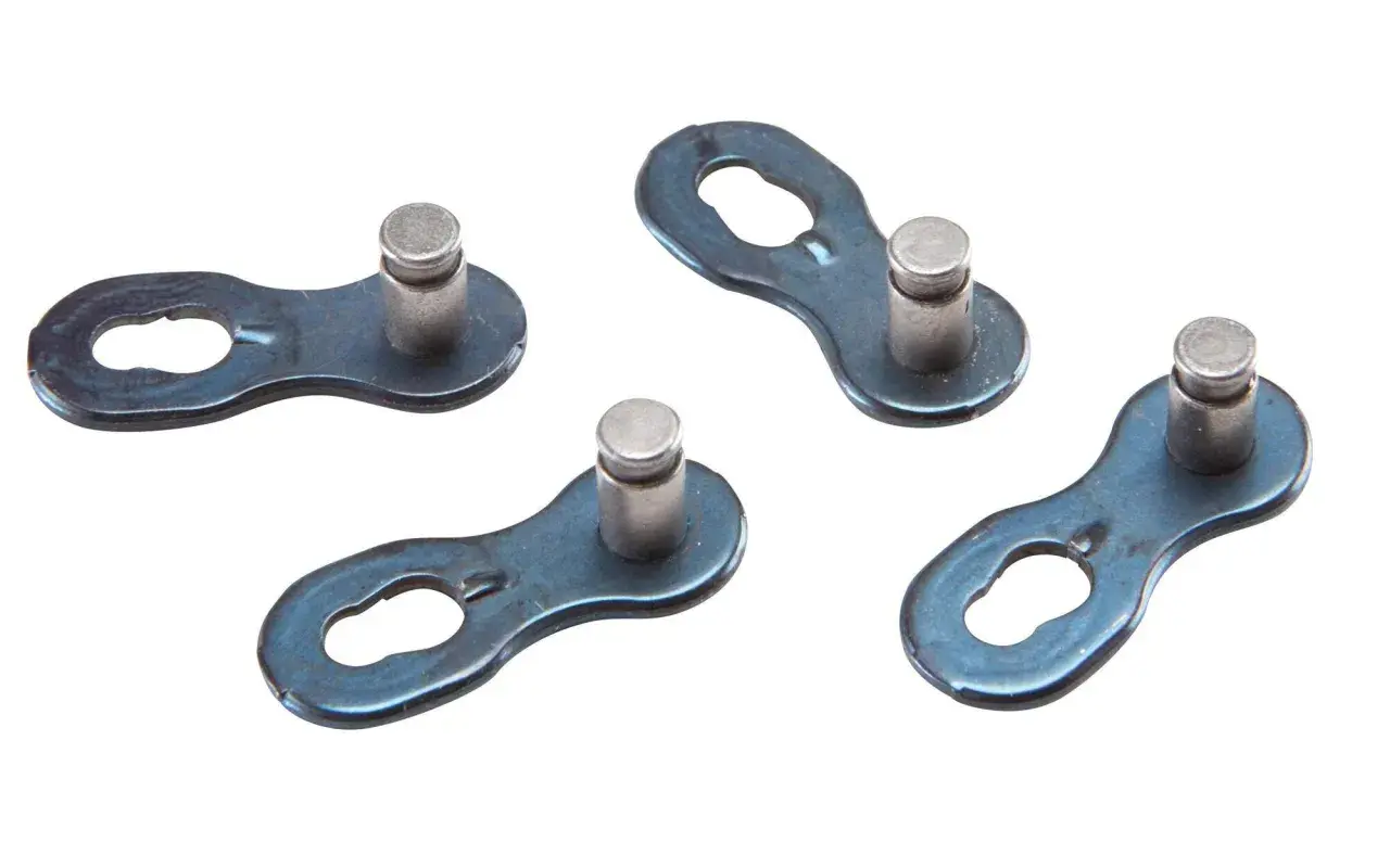

Cztery ogniwa łańcucha rowerowego, które pomogą Ci dowiedzieć się, jak rozpiąć łańcuch bez spinki.
Łańcuch napędowy bez spinki nie daje się po prostu „rozchylić” palcami, więc trzeba dobrać metodę do tego, czy chcesz go tylko zdjąć, czy jeszcze użyć ponownie. W praktyce pytanie, jak rozpiąć łańcuch bez spinki, sprowadza się do trzech scenariuszy: skuwacz, szlifierka albo praca w serwisie. Poniżej rozkładam to na proste kroki, z naciskiem na bezpieczeństwo i na to, czego naprawdę nie warto robić na siłę.
