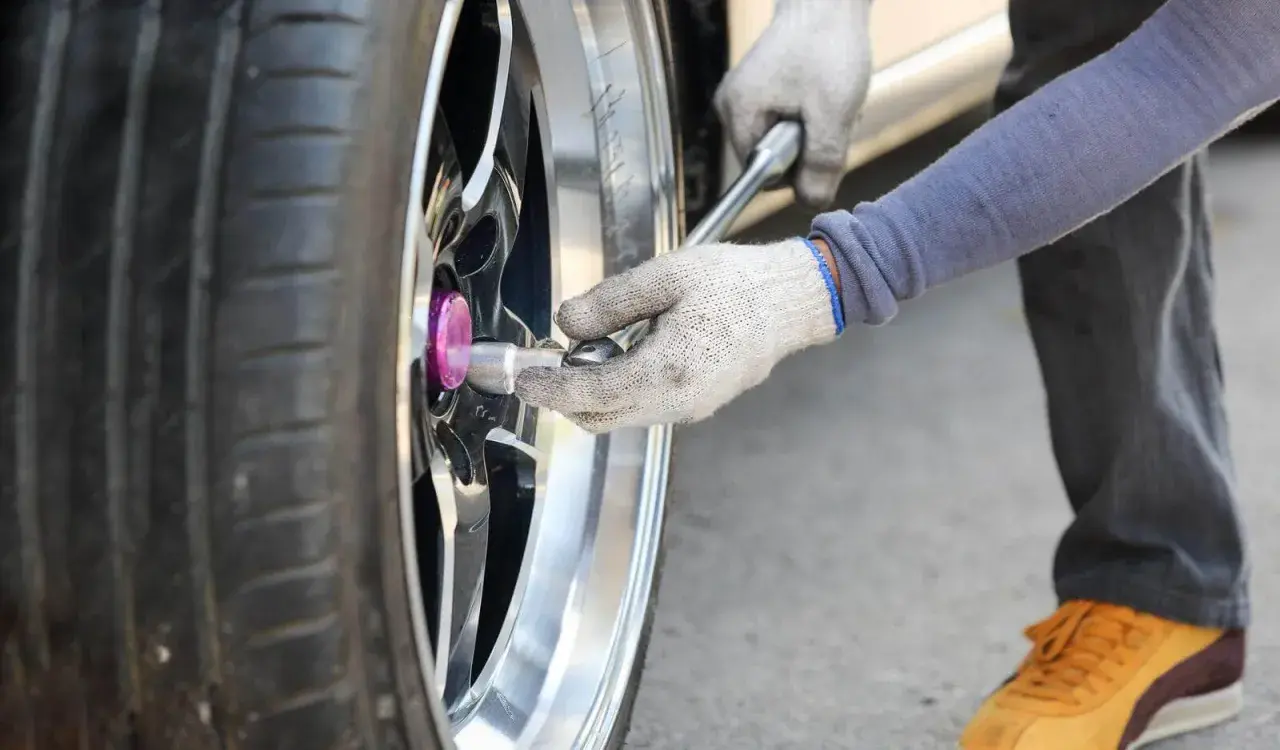

Rękawiczki i klucz dynamometryczny pomagają dobrać właściwą siłę dokręcania śrub w kole.

Ręka dokręca śrubę kluczem dynamometrycznym, pokazując, z jaką siłą dokręcać śruby kluczem dynamometrycznym.

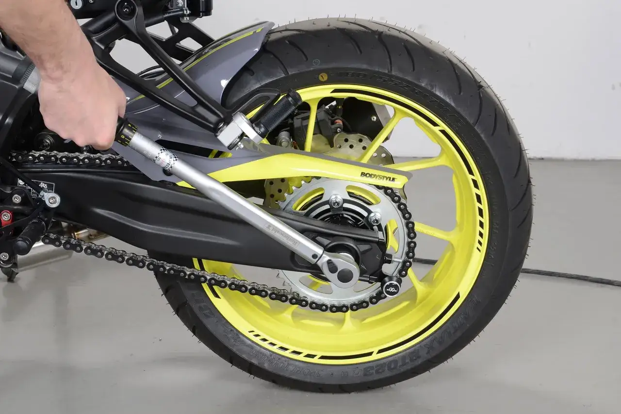

Przy połączeniach motocyklowych, zwłaszcza w starszych konstrukcjach, zwracam też uwagę na aluminium. Tam gwint potrafi poddać się szybciej niż większość osób zakłada. Jeśli śruba nagle zaczyna iść ciężej, nie zwiększam siły automatycznie - najpierw sprawdzam, czy nie ma brudu, korozji albo uszkodzenia gwintu.

W klasycznym motocyklu najczęściej spotykam właśnie zakres M6-M10. I tu pojawia się najwięcej błędów, bo mała śruba nie wybacza tak dużo jak grubsza, a gwint w aluminium wytrzymuje mniej niż wielu właścicieli chciałoby wierzyć.

Przy motocyklach to szczególnie bolesne, bo jeden uszkodzony gwint w karterze albo głowicy potrafi zamienić prosty serwis w rozbieranie połowy silnika. Dlatego wolę poświęcić dodatkową minutę na sprawdzenie tabeli niż później godzinę na naprawę błędu.
