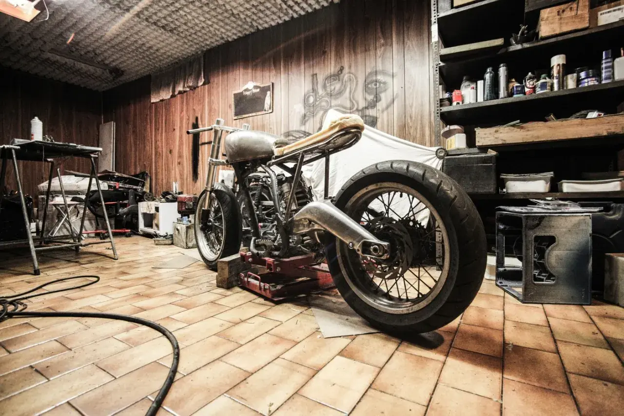

Warsztat z motocyklem na podnośniku. Widoczne **zawieszenie upside down** i narzędzia.

Motocykl w warsztacie, z widocznym zawieszeniem upside down. W tle regały z narzędziami i ścienna grafika.
