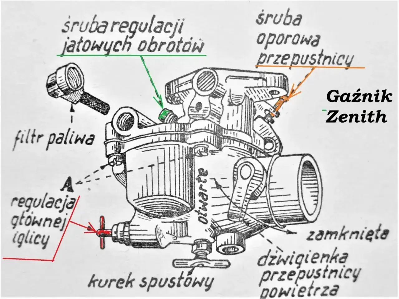

Schemat gaźnika Zenith. Pokazuje regulację gaźnika 4t 125, śrubę regulacji obrotów jałowych, śrubę oporową przepustnicy i regulację iglicy.

W jednocylindrowym 125 4T gaźnik odpowiada nie tylko za to, czy silnik odpali, ale też za kulturę pracy na biegu jałowym, płynność przejścia z wolnych obrotów na lekki gaz i zachowanie przy pełnym otwarciu przepustnicy. Z mojego doświadczenia najwięcej osób myli śrubę mieszanki ze śrubą wolnych obrotów, a to dwa różne punkty regulacji i dwa różne objawy.
Element Za co odpowiada Typowy objaw złego ustawienia
Śruba biegu jałowego Pozycja przepustnicy na wolnych obrotach Zbyt wysokie obroty, gaśnięcie, falowanie jałowych
Śruba mieszanki Skład mieszanki w zakresie pracy na wolnym gazie i tuż nad nim Trudny rozruch, zawieszanie się obrotów, strzały przy odjęciu gazu
Iglica Praca w średnim zakresie otwarcia manetki Szarpanie przy stałej prędkości, „dziura” przy odkręcaniu
Dysza główna Pełne otwarcie przepustnicy Brak mocy na górze, przegrzewanie, czarna lub biała świeca
Poziom paliwa w komorze Stabilność zasilania całego gaźnika Przelewanie, zalewanie, brak powtarzalności ustawień
Warto zapamiętać jedną rzecz: śruba mieszanki nie naprawi wszystkiego. Jeśli problem pojawia się dopiero przy połowie gazu albo na pełnym otwarciu, to często trzeba patrzeć na iglicę, dyszę główną albo dopływ paliwa. Kiedy już wiesz, który element za co odpowiada, można przejść do przygotowania silnika i samej regulacji.

  • Jeśli nie znasz pozycji startowej, ustaw śrubę mieszanki jako punkt odniesienia mniej więcej na 1,5-2 obroty od lekkiego dosiadu, ale traktuj to wyłącznie jako bazę.
W 4T często spotyka się śrubę mieszanki od strony silnika, czyli taką, która reguluje dopływ paliwa na biegu jałowym. To ważne, bo kierunek reakcji bywa wtedy odwrotny niż w gaźnikach z regulacją powietrza. Jeśli nie jesteś pewien konstrukcji swojego gaźnika, nie zgaduj, tylko sprawdź, czy dana śruba reguluje paliwo czy powietrze. Gdy baza jest przygotowana, sama regulacja idzie znacznie szybciej.
