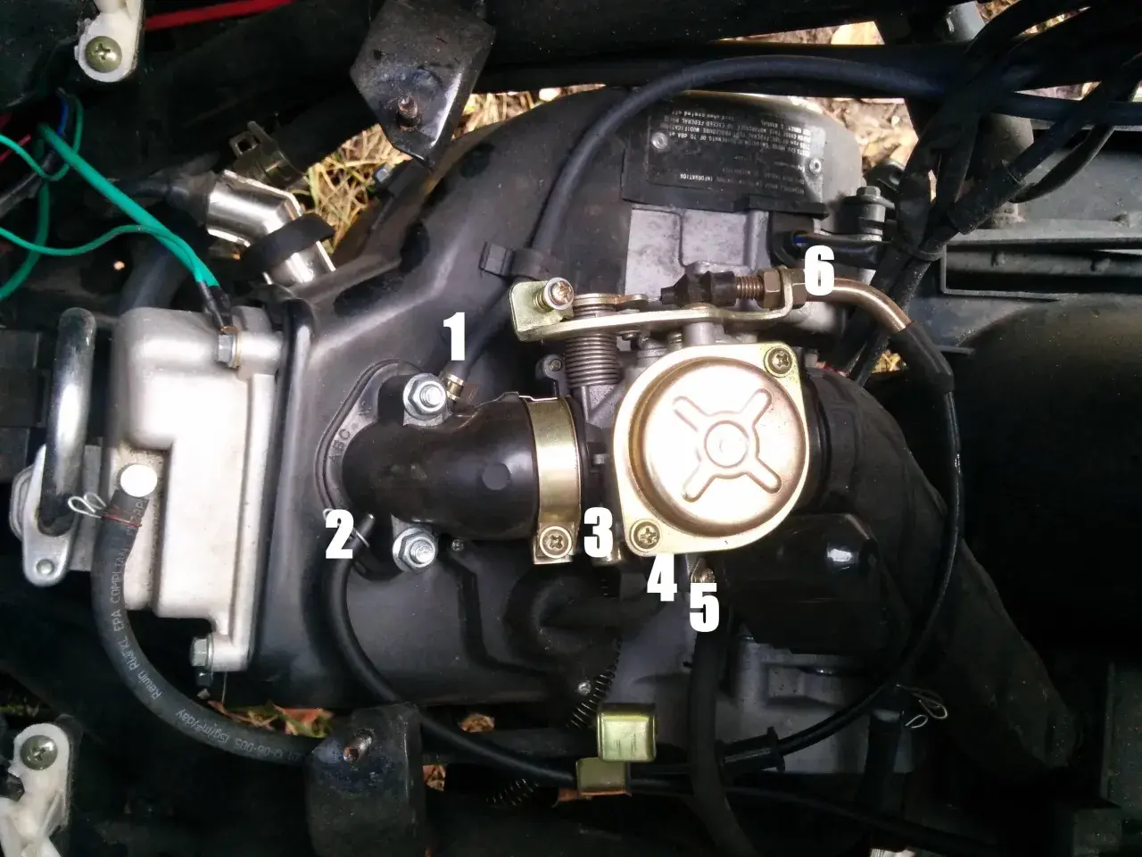

Silnik skutera z widocznym gaźnikiem. Numery wskazują potencjalne objawy zepsutego ssania w skuterze, np. nieszczelności.
