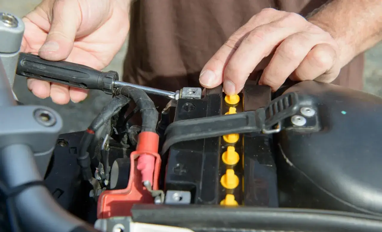

Ja zawsze zaczynam od akumulatora i blokad bezpieczeństwa. Jeśli napięcie spoczynkowe zbliża się do 12,2 V, rozruch bywa już kapryśny; przy 12,6-12,8 V jest wyraźnie lepiej, choć pod obciążeniem i tak może wyjść słabe ogniwo. Równocześnie patrzę na stopkę boczną, luz, sprzęgło i wyłącznik awaryjny, bo jeden źle ustawiony przełącznik potrafi udawać poważną awarię.
  • Akumulator powinien kręcić rozrusznik pewnie, bez przygasania kontrolek i bez „przerywanego” dźwięku.
  • Blokady bezpieczeństwa muszą odpowiadać logice konkretnego modelu, zwłaszcza gdy motocykl ma czujnik stopki lub czujnik sprzęgła.
  • Paliwo ma być świeże, a w starszych motocyklach kranik paliwa musi być otwarty i ustawiony właściwie.

Ręce majstrują przy akumulatorze motocykla, przygotowując go do odpalenia motoru.
