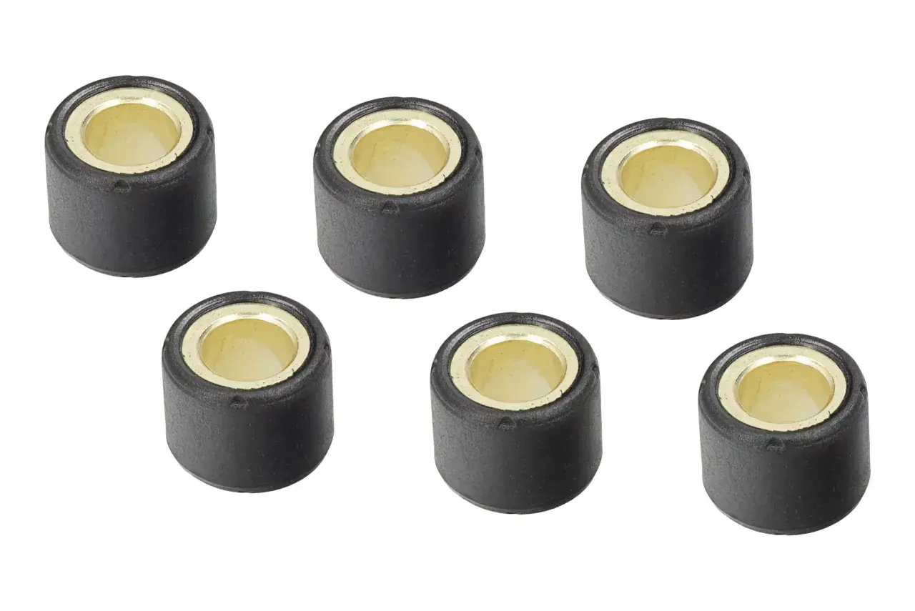

Sześć czarnych rolek do skutera na prędkość, z metalowym pierścieniem w środku.

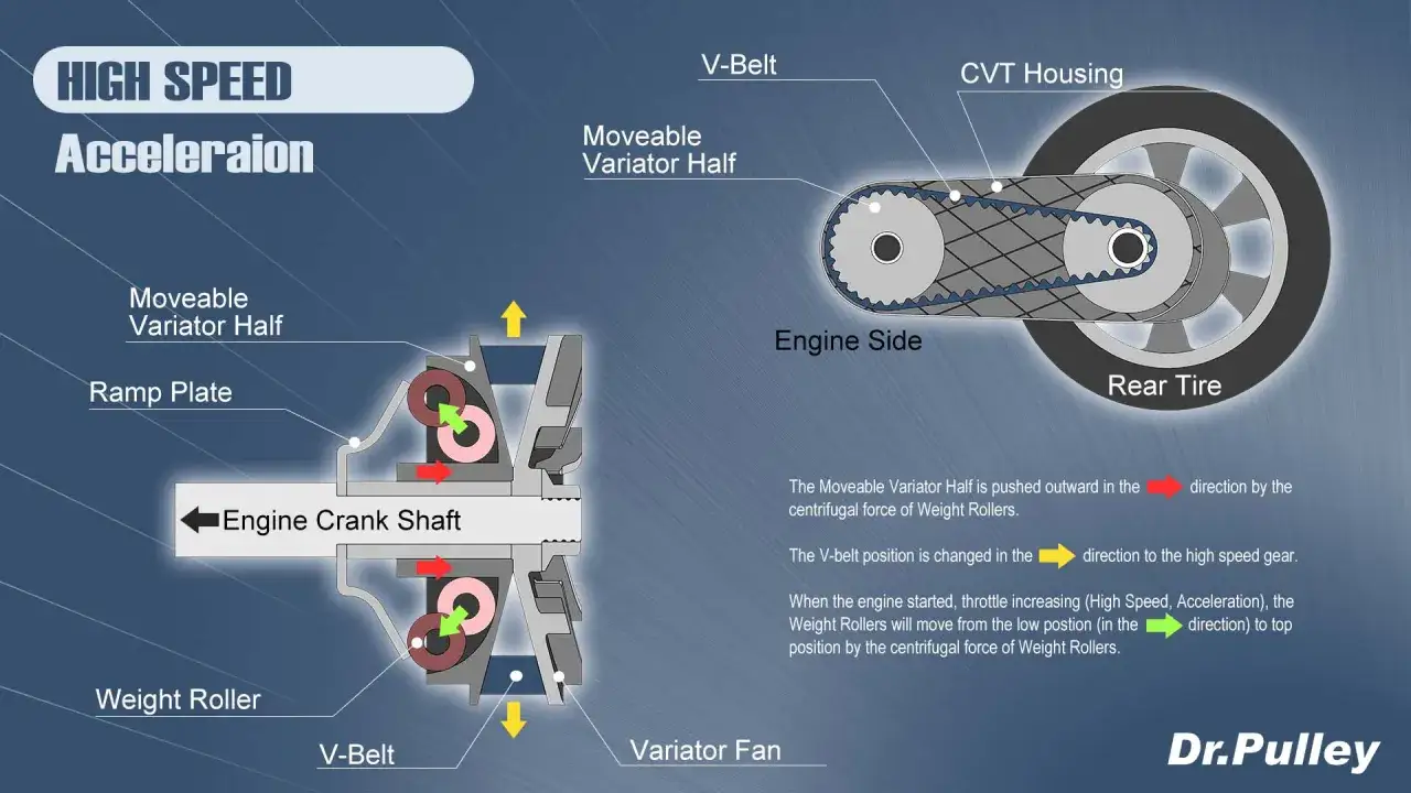

Schemat działania przekładni CVT skutera, pokazujący rolki do skutera na prędkość, pasek V i obudowę.
Jak rolki sterują przyspieszeniem i prędkością
Rolki siedzą w wariatorze, czyli w przedniej części przekładni bezstopniowej CVT. Gdy silnik wkręca się na obroty, rolki pod wpływem siły odśrodkowej wypychają ruchomą połówkę wariatora, a pasek wspina się wyżej po stożku. W praktyce przełożenie staje się dłuższe i skuter jedzie szybciej przy tych samych obrotach.
Tu właśnie działa cała logika regulacji. Lżejsza rolka potrzebuje wyższych obrotów, żeby wykonać ten ruch, więc silnik dłużej trzyma wysokie rpm. Cięższa rolka robi to wcześniej, obroty spadają i napęd szybciej przechodzi na wyższy bieg. Producenci tacy jak Malossi czy Polini opisują to podobnie: masa rolek nie jest ozdobą, tylko parametrem, który ustawia punkt pracy silnika.
W praktyce nie chodzi więc o samą „prędkość”, ale o to, czy silnik trafia w swój najlepszy zakres obrotów. Z tego wynikają dwa przeciwne scenariusze: jeden da żywszy skuter, drugi spokojniejszy i czasem szybszy na końcu prostej. Właśnie od tego zależy, w którą stronę warto iść dalej.
