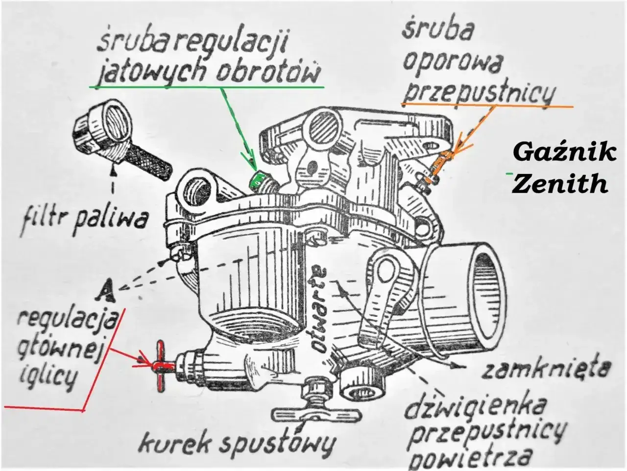

Gaźnik Zenith. Aby podnieść obroty na biegu jałowym, reguluj śrubą regulacji jałowych obrotów.

W motocyklu z gaźnikiem regulacja jest prosta, ale tylko wtedy, gdy robisz ją z głową. Nie zaczynam od mieszanki, tylko od biegu jałowego i linek. Śruba mieszanki, czyli śruba składu mieszanki na niskich obrotach, wpływa na pracę silnika przy małym otwarciu przepustnicy, ale nie zastępuje ustawienia samego jałowego biegu.
  1. Rozgrzej silnik do normalnej temperatury. Najlepiej po kilku minutach jazdy, nie tylko na postoju.
  2. Ustaw motocykl stabilnie, pionowo, na centralce albo stojaku serwisowym.
  3. Znajdź śrubę regulacji biegu jałowego. W gaźniku zwykle podnosi się obroty, kręcąc zgodnie z ruchem wskazówek zegara.
  4. Rób małe korekty, zwykle po 1/8 lub 1/4 obrotu, i odczekaj chwilę, aż silnik zareaguje.
  5. Po każdej zmianie przegazuj delikatnie 2-3 razy i sprawdź, czy obroty wracają stabilnie do właściwego poziomu.
  6. Obróć kierownicę maksymalnie w lewo i w prawo. Jeśli rpm się zmieniają, problem nie leży w samej regulacji, tylko w linkach albo ich prowadzeniu.
W Kawasaki ER-5 przykładam do tego dodatkową uwagę: luz manetki gazu powinien wynosić 2-3 mm. Jeśli linka jest zbyt napięta, śruba jałowego biegu tylko zamaskuje objaw. Do tego dochodzi synchronizacja gaźników, bo w dwucylindrowym klasyku nawet niewielka różnica potrafi sprawić, że silnik pracuje poprawnie tylko „na papierze”, a w realu wibruje i faluje.
